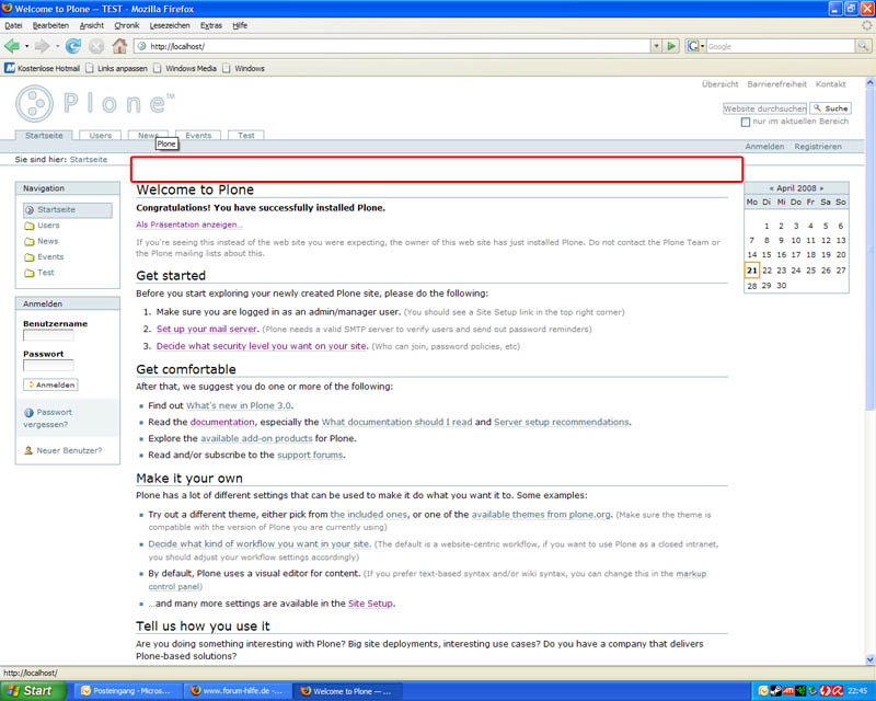

  • aber klar:
    also mein plone sieht ja total standard aus. aber wenn ich jetzt zum beispiel auf den testordner links klicke, dann soll da wo der rote rand ist ein bild erscheinen. den roten rahmen hab ich übrigens nur mit fotoshop gemacht ;-). :oops:
    und alle unterordner von test sollen das selbe bild dort anzeigen.
    und wenn ich auf einen anderen ordner klicke soll da natürlich ein anderes bild gezeigt werden... aber ich komme wie gesagt nicht klar:

  • also ich hab jetzt folgendes gefunden, nachdem ich die css files studiert habe:
    #viewlet-above-content{
    setze ich hier nun die height auf 20px und mache background-color: red; dann sieht das schonmal gut aus. also ich habe einen roten balken über dem titel. aber die sache mit dem background-color funktioniert nicht.
    wie soll ich ihm sagen dass er in dem aktuellen ordner mit suchen anfangen soll?
    (ich hab einfach ein image im zmi hochgeladen, in den ordner test)
    wie gehts also weiter?
