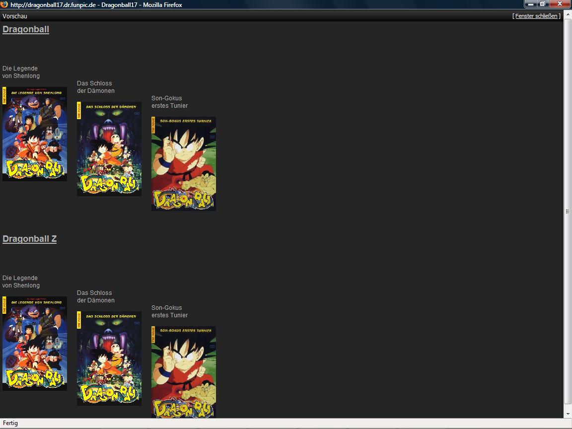

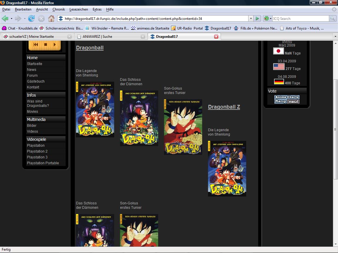

• Ich will 3 divs neben einander haben mit ner hauptüberschrift und das sind dann so aus.
    wie kann ich das ändern das es so aussieht wie ich es haben will?
    Hier noch ein Bild dazu.
  • das hatte ich dir doch bereits via icq erklärt...
    zur not packste um all deine divs noch nen wrapper der alles zusammenhält.
    wenn das clearing mit div und span nicht klappt nimm mal ein
    <br style="clear:both;" />
    bei der beispieldatei hatten wir ja schon überschrift, dann 3 bilder und um des im gleichen style fort zu führen musste halt den code auf die gleiche art und weise wiederholen
  • ich bin zwar nicht begeistert davon dir den code vorzukauen, weil ich dir des ja wie bereits erwähnt schon mehrfach zu erklären versucht hab, aber nun gut...
    ich hab für die bilder mal den absoluten pfad gewählt.. damit das mal angezeigt werden kann...
    wie du erkennen kannst hab ich mal den ganzen schmu von element-styles rausgenommen und des in ein internes stylesheet ausgelagert...
    kannste alles rauskopieren und in dein css-stylesheet reinpacken!
    und so siehts dann danach aus:
    http://home.arcor.de/synaptic/hilfe/dragondings.html
  • Momentaner Code lt. Sebi17:
    Zitat
    <div style="float:left; margin-right:20px;">
    <span style="display:block;" style="font-size: 1.8em">Die Legende
    von Shenlong</span>
    Das Rote kann gelöscht werden. Denn die Float-Angabe bewirkt automatisch das Blockelement.
    Dann muss das img mit einem Leerzeichen geschlossen werden, bei allen anderen ebenso):
    Statt
    Zitat
    [/color] [/b]
    so:
    Zitat
    [/color] [/b]
    Auch das
    ist lt. XHTML-Deklaration falsch.
    Richtig:
    Wenn das allein nichts hilft, dann cleare nochmal mit dem Div.
    Es ist offensichtlich nur ein Problem im FF. Der IE stellt es richtig dar.
  • Deine Seite hat äußerst gravierende Fehler im Aufbau:
    Da kommt irgendwo im unteren Drittel ein Doctype, der in die allerserste Zeile gehört.
    Head und Body kommen jeweils zweimal vor, obwohl nur einmal zulässig.
    Style-Angaben kommen im zweiten Head ebenfalls unzulässigerweise vor.
    Du musst erst deine Seite ordentlich aufbauen, sonst kann man die Fehler nicht eingrenzen.
    Danach Validieren und Fehler bereinigen.
    So wie es momentan aussieht, sind deine Bilder viel zu groß. Da können schon rein platzmäßig keine drei Bilder dieser Größe nebeneinander angeordnet werden.
    Arbeite dich aber erst mal mit dem Grundsätzlichen durch. Hier wird gezeigt wie's geht:
    http://www.friedels-home.de/index.html?/Ku…L/44doctype.htm
    http://www.friedels-home.de/index.html?/Ku…/02struktur.htm
  • das problem bei dieser Sache ist das PHPKit.. sobald man html-code einfügt wird bei jedem Zeilenumbruch ein
    eingefügt...
    was demzufolge dann auch eine verschiebung der DIVs bringt...
    naja problem ist jetzt gefixed ;)
