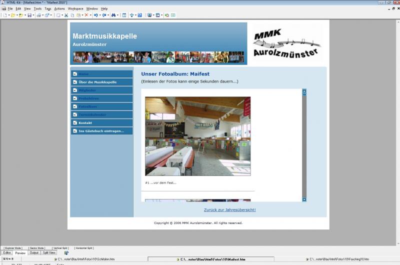

Danke für den Rat, aber wenn ich die "width" weggebe, ...
1. ohne "float left" und mit "float left" bei den einzelnen Bildern ergibt folgendes (siehe Anhang - Bild 1)

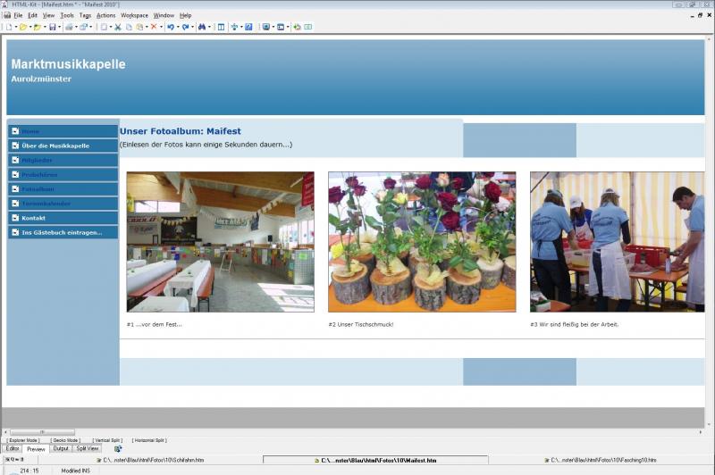

2. mit "float left" bei den li-Elementen im "Container ergibt Bild 2 (Anhang).Funktioniert leider nicht...
