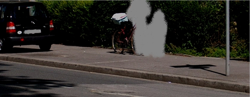

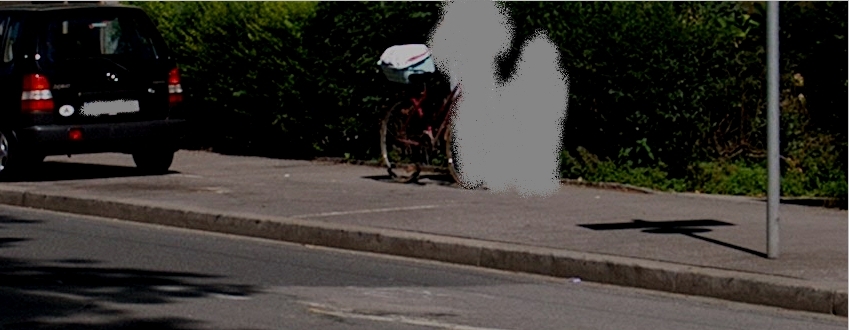

    Wollt mal fragen was ihr von der Parksituation hält.Muß da mit meinen Wagen täglich parken,geht nur am Bürgersteig! Wär da ja ohne Bedenken hochgefahren aber ne Freundin meinte es könnte den Reifen schaden. Eure Meinung würde mich interessieren.

  • Kantsteine sind immer dann ein Problem, wenn sie ohne Sinn und Verstand angefahren werden. Im Einparktempo schadet der Kantstein nicht, wenn darauf geachtet wird, dass die Räder in einem möglichst stumpfen Winkel auftreffen. Also nicht mit einer nur leichten Lenkbewegung da hinauf, sondern möglichst "frontal".
    Trifft der Reifen im spitzen Winkel auf, dann "klettert" er mit der Flanke da hoch und das ist ausgesprochen schädlich.
    Sieht man übrigens an jedem zweiten Auto in der Stadt. Man muss sich nur mal von den eingeparkten Fahrzeugen am Strassenrand das rechte Hinterrad ansehen. Manchen Reifen davon würde ich nicht mal mehr für ne Schaukel benutzen, geschweige denn damit noch fahren, womöglich noch mit 200 auf der Autobbahn :)
