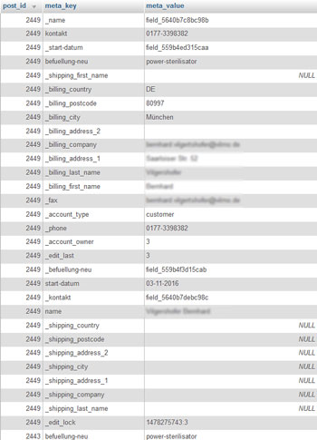

    Ich habe in meiner Datenbank eine Tabelle "post_meta". In dieser befinden sich 4 Spalten. in einer Spalte befinden sich Angaben wie Datum, Name, etc. Ich schaffe es die gewünschten Daten zu Filtern und erhalte im Grunde schon ein zufriedenstellendes Ergebnis. ABER:
    Wie kann ich aus diesem Ergebnis weiter Filtern? Sprich ich bekomme im Moment den Kundennamen, Kundenkontakt und ein Erinnerungsdatum. Ich möchte eine Email mit den entsprechenden Daten ausgehend vom Erinnerungsdatum - 100 Tage. Leider kann ich es nicht weiter filtern.

    Hier meine Tabelle - ein Ausschnitt..

  • Danke schön. Aber in meiner Spalte stehen ja noch mehr Informationen als das vermeintliche Datum. Zerschieß ich mir dann nicht meine Tabelle?

    • Offizieller Beitrag
    Was für Informationen stehen denn noch darin? Auf dem Miniatur-Screenshot ist bspw. bei start_datum nichts weiter zu sehen wie 03-11-2016.
    Dir wurde eine Möglichkeit gezeigt, wie Du eine bessere Basis für Deine Werte bekommst und jetzt sagst Du es stehen noch weitere Informationen darin.
    Hier kann niemand hellsehen, Du musst uns schon die Problemstellen zeigen, damit wir Dir helfen können.
