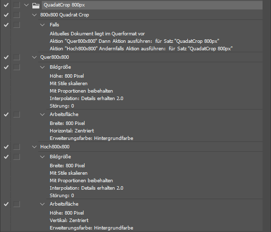

  • Hallo zusammen, die Lösung ist eigentlich denkbar einfach: Man kann in PhotoShop für Aktionen eine "Falls" Bedingung erstellen, insgesamt werden für diese Lösung 3 Aktionen gebraucht.
    Zitat
    • Hinweis 1: Sollte die Aktion bei euch nicht fuktionieren, ist evtl. eure PhotoShop CC Version nicht aktuell.
    • Hinweis 2: Die Aktion geht davon aus, dass alle Bilder mind. 800px + in Breite und Höhe haben, bei Bildern mit kleineren Seitenlängen müsste zunächst definiert werden, was mit denen passieren soll, z.B. Weißraum ergänzen etc. – Falls das gewünscht sein sollte, ließe sich das auch realisieren - Bitte Bescheid geben und klar und deutlich definieren was passieren soll "wenn".
    • Hinweis 3: Die Aktionen lassen sich natürlich auch noch anpassen, wenn man z.B. einen weißen Rahmen um die Bilder herum haben will muss man entsprechend halt nochmal selber hand anlegen.
    Teil A
    • Neuen Aktions-Satz erstellen (einen Ordner für mehrere Aktionen): Name Irgendwas sinnvolles ;)
    • Aktion Aufzeichnen > wenn es sich um ein Querformat Bild handelt: Name Quer800x800
      2.1
      STRG+I Bildhöhe auf 800px reduzieren
      2.2 STRG+C Arbeitsfläche auf 800px Breite reduzieren
    • Aktion Aufzeichnen > wenn es sich um ein Hochformat Bild handelt: Name Hoch800x800
      3.1 STRG+I Bildbreite auf 800px reduzieren
      3.2 STRG+C Arbeitsfläche auf 800px Höhe reduzieren
    • Falls Aktion erstellen (unsere eigentliche Aktion): Name 800x800 QuadratCrop
      4.1
      Neue Aktion erstellen und Aufzeichnung direkt stoppen, damit wir eine Leere Aktion haben
      4.2

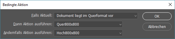

      Das Optionsfenster der Aktionen (ganz oben rechts) anklicken > Bedingung einfügen
      4.3 In dem Fenster nun folgendes einstellen:
    Das Ganze sollte nun in etwas so aussehen:

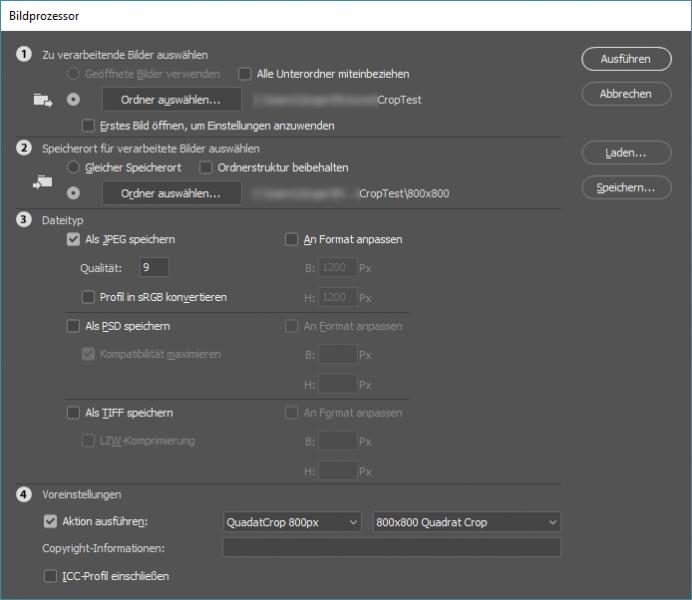

    Nun fehlt noch die "Stapelverarbeitung" von allen Bildern.
    • Datei > Scripten > Bildprozessor
    • Quell und Zielverzeichnis wählen
    • An Format anpassen deaktivieren!
    • Gewünschte JPG Optionen wählen
    • ganz unten: Aktion ausführen > Aktions-Satz aus Teil A 1.) wählen, dann Hauptaktion aus Teil A 4.) wählen
    • Laufen lassen ;)
