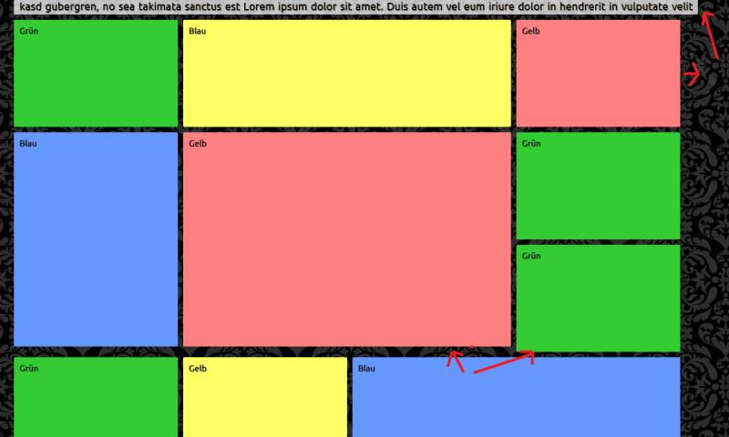

    ich baue gerade ein kleines Design zusammen und stoße mit meinen doch noch recht neuen HTML und CSS Kenntnissen schnell an meine Grenzen. Margin und Padding verschieben / skalieren meine Boxen. Jedoch möchte ich eine normale 100 % Ausfüllung der Boxen in meinem Wrapper, sowie keine lästigen Sprünge wenn ich zwei Boxen untereinander mache (verschiebt alles nach unten). Leider kann ich die Dateien nirgends hochladen (sperre).

  • Du meinst die Differenz bei
    der blauen und roten zu den zwei grünen
    nach unten !
    naja .box hat 5px margin ..
    und so sind die Grünen mit height 200px + 5px + 5px margin zwischen Ihnen
    macht 410px ..die anderen beiden sind 400px ohne zuzügliche + 5px +5px
    und in der Breite hast Dich wohl mit Deinen Prozentzahlen verrechnet
    Gruß modem-kind

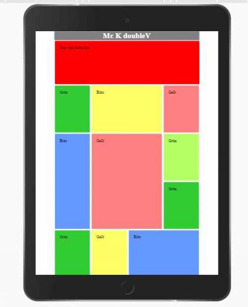

  • So gehtt's auch
  • ja :cool: geht prima..
    so werden die Borders ja nicht als Prozent neu berechnet -
    scaliert sich somit aber auch nicht.. wär bei border 20px im Phone nicht schön anzusehen
    (okay - mit Breakpoints gehts natürlich - )
    und:
    in diesem Fall kann man sich sowieso das width nth-of-type(x)
    sparen. gibt ja nur zwei width entweder article 25% (Standard)
    oder 50% was als eine class ja reicht class="fuenfzig"
    und
    bei zb. 200 stk. <article> wird nth-of-type recht unübersichtlich find ich..
    kein Entwickler Programm sagt Dir der wie vielte nth-of-type das ist im DOM .. aber die zb.
    class wird Dir angezeigt ..darum gebe ich lieber jedem <article>
    noch die durch Nummerierte class mit
    art-1 art-2 usw.
