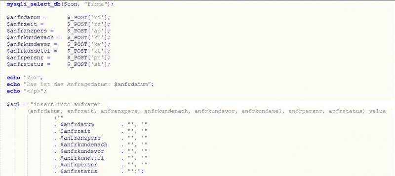

$anfrdatum = $_POST['rd'];
$anfrzeit = $_POST['rz'];
$anfranzpers = $_POST['ap'];
$anfrkundenach = $_POST['kn'];
$anfrkundevor = $_POST['kv'];
$anfrkundetel = $_POST['kt'];
$anfrpersnr = $_POST['pn'];
$anfrstatus = $_POST['st'];
echo "<p>";
echo "Das ist das Anfragedatum: $anfrdatum";
echo "</p>";
$sql = "insert into anfragen
(anfrdatum, anfrzeit, anfranzpers, anfrkundenach, anfrkundevor, anfrkundetel, anfrpersnr, anfrstatus) value
. $anfrdatum . "', '"
. $anfrzeit . "', '"
. $anfranzpers . "', '"
. $anfrkundenach . "', '"
. $anfrkundevor . "', '"
. $anfrkundetel . "', '"
. $anfrpersnr . "', '"
. $anfrstatus . "')";
mysqli_query($con, $sql);

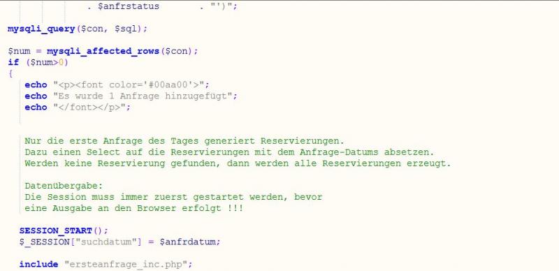

$num = mysqli_affected_rows($con);
if ($num>0)
echo "<p><font color='#00aa00'>";
echo "Es wurde 1 Anfrage hinzugefügt";
echo "</font></p>";
Nur die erste Anfrage des Tages generiert Reservierungen.
Dazu einen Select auf die Reservierungen mit dem Anfrage-Datums absetzen.
Werden keine Reservierung gefunden, dann werden alle Reservierungen erzeugt.
Datenübergabe:
Die Session muss immer zuerst gestartet werden, bevor
eine Ausgabe an den Browser erfolgt !!!
SESSION_START();
$_SESSION['suchdatum'] = $anfrdatum;
include "ersteanfrage_inc.php";
// include "reservierungen_inc.php"; /* später aktivieren

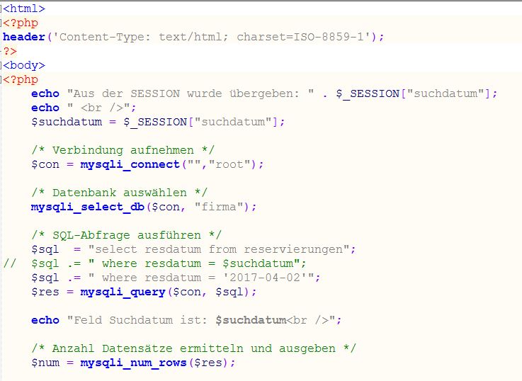

2. Das Unterprogramm:
<?php
header('Content-Type: text/html; charset=ISO-8859-1');
<?php
echo "Aus der SESSION wurde übergeben: " . $_SESSION['suchdatum'];
echo " <br />";
$suchdatum = $_SESSION['suchdatum'];
var_dump( $_SESSION['suchdatum'] );
/* Verbindung aufnehmen */
$con = mysqli_connect("","root");
/* Datenbank auswählen */
mysqli_select_db($con, "firma");
/* SQL-Abfrage ausführen */
$sql = "select resdatum from reservierungen";
// $sql .= " where resdatum = $suchdatum";
$sql .= " where resdatum = '2017-04-02'";
$res = mysqli_query($con, $sql);
echo "Feld Suchdatum ist: $suchdatum<br />";
/* Anzahl Datensätze ermitteln und ausgeben */
$num = mysqli_num_rows($res);
echo "$num Reservierungs-Datensätze gefunden<br />";

3. die Bildschirmausgabe:
Das ist das Anfragedatum: 2017-04-02
[COLOR=#00aa00]Es wurde 1 Anfrage hinzugefügt[/COLOR]
Aus der SESSION wurde übergeben: 2017-04-02
string(10) "2017-04-02" Feld Suchdatum ist: 2017-04-02
3 Reservierungs-Datensätze gefunden
2017-04-02
2017-04-02
2017-04-02
