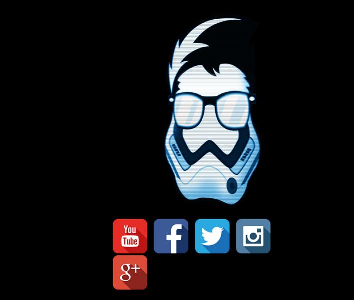

    Lösen konnte ich das Problem, indem ich die 4 Grafiken in einen inline-block gesteckt und die "width" mit 100px angegeben habe. Nun habe ich jedoch den Nachteil dass inline-block anscheinend nur einen begrenzten Platz für den Inhalt bietet und wenn ich die Grafiken größer mache oder eine weitere einfüge (mir fiel erst vor kurzem auf, dass eigentlich eine Grafik fehlt), diese Grafik in die nächste "Zeile" springt (siehe Screenshot).
    flex konnte bzw. wollte ich nicht nehmen, da die Grafiken nicht immer direkt in der Mitte bleiben bzw. dem Logo "folgen", wenn die Seite über ein Smartphone etc. aufgerufen wird... (also sowas wie ein responsives Design). Wäre dies mit den anderen Display funktionen auch möglich gewesen? Ich fand da leider keinen Lösungsansatz...

  • Naja weil ich das ganze zuerst über HTML gemacht habe und CSS erst kam als ich das mit den Buttons machen wollte. Wenn es mich nicht täuscht, kann ich zwar bei CSS das Boxenmodell nutzen, aber das image soll auch in der Mitte bleiben. Habe es aber dennoch in CSS gepackt. Ordnung ist das halbe Leben :lol: .
    So sieht es aktuell aus:
