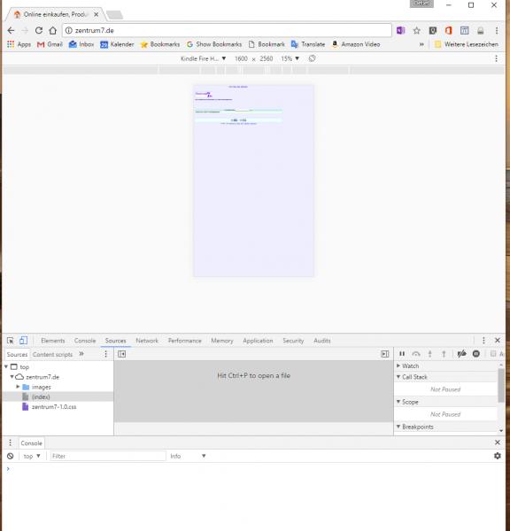

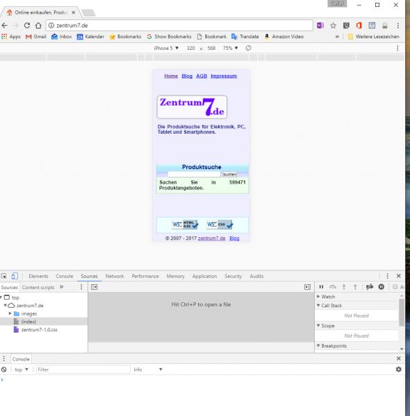

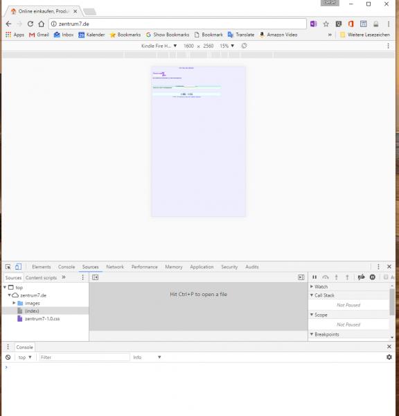

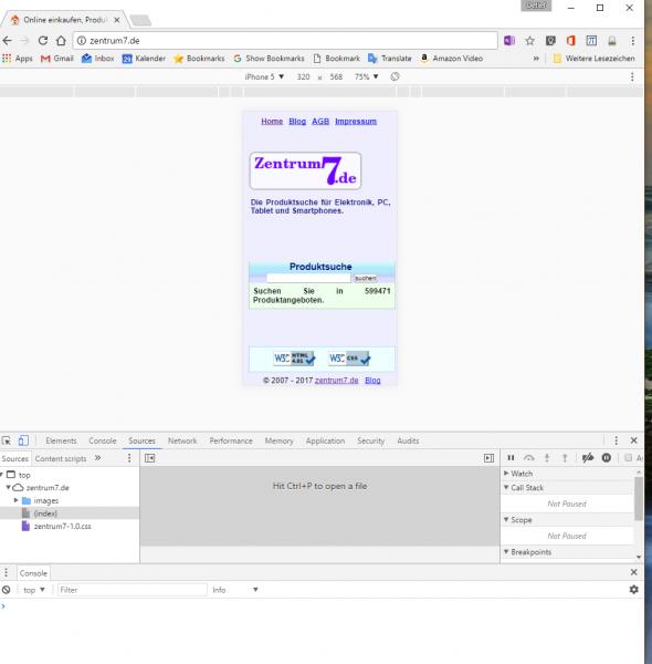

  • Mmh, ist ein Schritt in die richtige Richtung aber passt nicht immer.
    Du kannst das am einfachsten im Chrome Browser sehen. Wenn Du da Deine Seite öffnest und mit F12 die Developer Tools aufrufst dann hast Du unter dem zweiten Icon links sowas wie "Toggle Device".
    Und dann kannst Du die verschiedensten Geräte mit Deiner Website betrachten (und die Liste kann auch erweitert werden es werden nicht gleich alle angezeigt) .
    Also z.B. IPhone 5 ist schon ok - obwohl auch hier der Suchbutton und die Eingabezeile viel zu klein ist. Aber bei Kindle Fire HX sieht es wirklich nicht nutzbar aus. Ich versuche mal zwei Screenshots anzuhängen.
