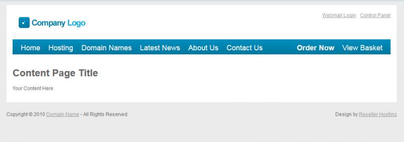

    ich möchte im folgendes FreeDesign die Navigationschrift auf 18 stellen und dann verutsch mir die Schrift irgendwie und die Navi sieht komisch aus.

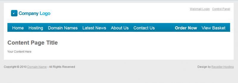

  • Hallo,

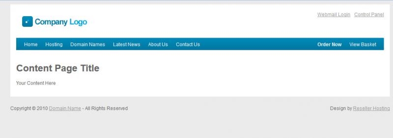

    ok verstehe ich wenn Du nichts Downloaden möchtest, dann mach ich es ebend mit Screenshots
    so sieht das auch nach meiner änderung
    Original sieht das so aus
    ist nur die Datei "content.html" die beiliegt.
    CSS
    geändert habe ich nur (siehe kommentar)
  • Hallo
    Der Link ist schon am Besten. Ich war mir nur nicht so sicher ob dein Link richtig war und ich an der richtigen Seite herumdoktore. Der verlinkte Datei ist offensichtlich das Free-Design mit Inhalt.
    Da ich richtig war habe ich die Lösung bereits beschrieben.
    height-Angaben sollten grundsätzlich unterbleiben. Der Inhalt von Containern wird durch ihren Inhalt bestimmt. Häufig werden wie in dem Beispiel durch height-Angaben Fehler an anderer Stelle vertuscht.
    In der Navigation werden die li-Elemente durch falsche oder fehlende clear-/clearfix-Angaben aus dem Dokumentenfluß genommen. In der Navigation kann ein Clearfix mit der overflow-Methode verwendet werden.

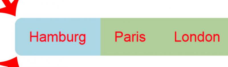

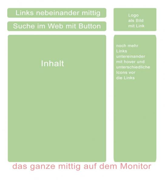

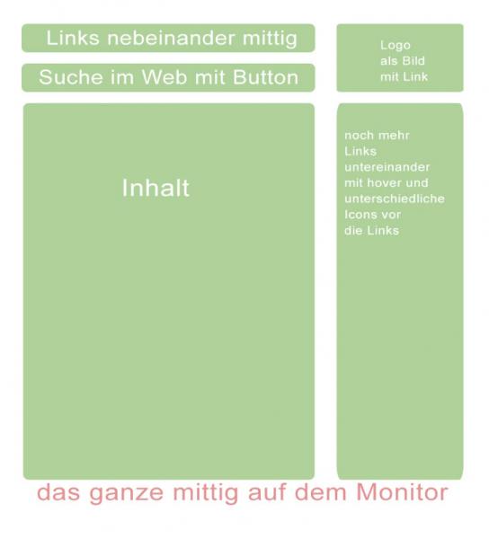

  • mhh Danke erstmal.
    jetzt habe ich die ganze n8 an sowas wie auf dem Bild zu sehen ist gesessen
    jedenfalls am Grundgerüst.
    mit <Table> und so weiter ist das kein Problem aber Flesbox bin ich zu blöde.
    ich habe sogar verschiedne Flexgeneratoren getestet aber da kann man nur einfache sache hinbekommen :(
    mir würde das Grundgerüsst also die Anordnung der Boxen schon reichen, aber selbst dafür bin ich zu blöde.

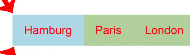

  • Hallo
    Listen brauchst du dazu nicht.
    Zu dem HTML
    <nav class="navigation">
                <a href="">Hamburg</a>
                <a href="">Paris</a>
                <a href="">London</a>
                <a href="">Madrid</a>
             </nav>
    dieses CSS
    Ich habe mein Beispiel dazu angepasst.
    Gruss
    MrMurphy

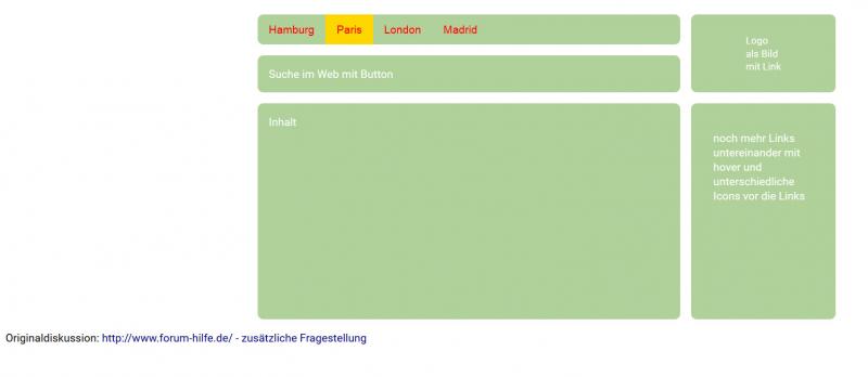

  • Hallo
    Und die Beispielseite zur direkten Ansicht
    Beispielseite
    ich bin über Google auf dieses Thema (Beispielseite) gestoßen und möchte gerne wissen wie man den Footer genauso hin bekommt
    wie z.B. Suche im Web mit Button
    nur mit em Unterschied von der Breite her nicht breiter als "Inhalt und noch mehr Links untereinander mit hover und unterschiedliche Icons vor die Links" zusammen ist.
    ich hoffe das ist verständlich ausgedrückt.

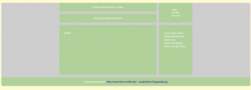

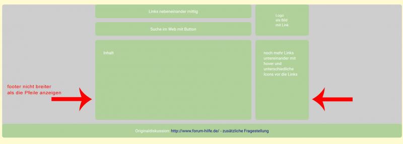

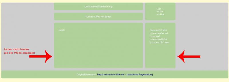

  • Hallo,
    so sieht es zur Zeit aus.
    und so soll es sein
    das Graue ".testborder" soll als Rahmen um das ganze gehen. Der Rahmen mit runde Ecken und gleichmässigen Abstand zum Inhalt haben.
    Wobei das nach unten immer 100% soll und oben einen Aussenabstand von ca 30px
    hier mit versuche ich das mit den Grauen Hintergrund
    https://www.camma.ch/2010/01/12/css-layouts-mit-100-hoehe/
    aber erstmal geht es um den Footer.
    bis jetzt habe ich folgendes gemacht, ausgehend vom Original Code des Beispiels.
    alles was mit "test" Beginnt ist von mir
    /*Zahlen* - font-family: 'Merriweather';*/
       @import url(https://fonts.googleapis.com/css?family=Merriweather);
    .testborder {
        background-color: #cecece;
        margin:auto;
        border-radius: 0.5rem;
       /*Basisangaben*/
    /*.suche*/
       @media all {
          .suche, .testfooter {
             text-align: center;
             padding: 0.5rem 1rem;
    <div class="testfooter">
       <footer id="pagefooter" class="pagefooter">
          <p>Originaldiskussion: <a href="http://www.forum-hilfe.de/threads/58578-Navigation-wenn-Schriftgr%C3%B6sse-%C3%A4ndern-verutsch-die-Schrift?p=421537">http://www.forum-hilfe.de/ - zusätzliche Fragestellung</a></p>
       </footer>
