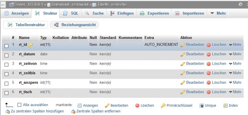

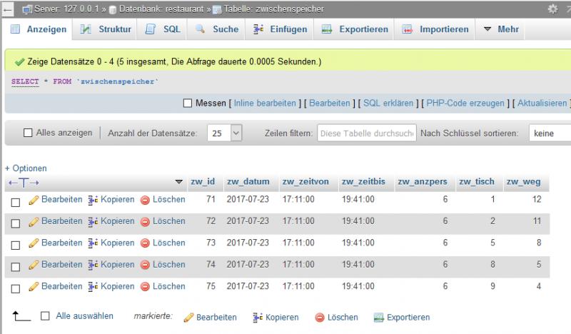

    Hier die beiden Tabellenstrukturen:
    Einmal editiert, zuletzt von hpuettma (23. Juli 2017 um 18:36)
  • Eher andersherum. Du könntest in der inkludierten Datei Variablen Werte zuordnen und damit unerwünschte Effekte in der inkludierenden Datei bewirken. Es ist eh kein funktionales Problem, sondern erschwert die Wartbarkeit, wenn die Variablen keine Bezeichnungen haben, mit denen man gleich eine Ahnung hat, was für Datentypen ihnen zugewiesen sind etc.
    Stimmt, zw_tisch heißt das Tabellenfeld, nicht zwtisch wie in meinem Post (hab's aber korrigiert).
