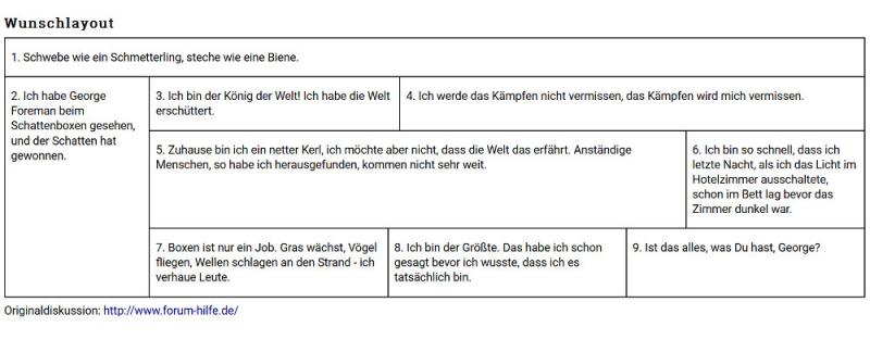

    Selbstverständlich können mit Flexbox auch komplizierte Grids erstellt werden.
    Auch dieses Grid, welches im Anhang skizziert ist, sodass es vom IE11 Browser unterstützt wird?
    Ja. Die Frage zeigt dass du Flexbox überhaupt nicht kennst.
    Aber du kannst natürlich das Layout mit Inhalt (jeweils unterschiedlich langen Sätzen) mit Float erstellen und vorzeigen, wenn du meinst, dass es mit Float einfacher zu erstellen ist. Einfach sachlich falsche Behauptungen aufzustellen bringt nichts.

    Für dein Layout schlage ich den folgenden HTML-Quelltext vor, erforderliche zusätzliche Container können natürlich noch hinzugefügt werden:
    Dann haben wir beide die gleiche Grundlage. Das Ergebnis könnte dann folgendermaßen aussehen:
    Du erstellst das Layout mit Float und ich mit Flexbox, anschließend vergleichen wir unser CSS. Dann kann sich jeder selbst ein Bild machen welche Lösung übersichtlicher ist. Wenn du möchtest können wir das Layout auch zusätzlich responsiv machen. Das sollte heutzutage in Zeiten von Smartphones und Tablets eigentlich selbstverständlich sein.

    Webseiten ohne Inhalt oder mit sehr kurzem Inhalt oder sich wiederholendem gleichlangem Inhalt (Lorem ipsum ...) sind zum Testen nicht geeignet. Viele Probleme tauchen dann erst mit realem Inhalt auf. Dazu erstelle ich keine Beispiele.
    Auch wenn dein Layoutwunsch praxisfremd ist kann ich dazu ein Beispiel geben, das mit Flexbox auch im IE11 funktioniert:
    Zu diesem HTML:
    dann dieses CSS
