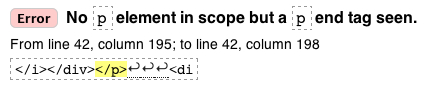

  • Hmmm, ich habe die Fehler, die du angegeben hast, korrigiert. Der Validator schmeißt doch viel mehr Fehler raus als du angegeben hast? Nach der Korrektur stehen dort immer noch etliche Fehler, mit denen ich (als „html-Embryo“) leider nichts anfangen kann.
    Z.B. das hier: Wenn ich mir das anschaue, dann gibt es doch ein schließendes </p>???
    <p><div style="text-align:left;"><i>»Nicht mehr Tier und noch nicht Engel« &nbsp; <a href="https://de.wikipedia.org/wiki/Blaise_Pascal" target="_blank" rel="noopener">Blaise Pascal</a></i></div></p>
    Ich gebe zu, ich habe wenig Ahnung und hoffe daher auf Hilfe aus diesem Forum.
  • Du hast aber ein <div></div> mit einem <p><div></div></p> eingeschlossen - das akzeptiert der der Validator nicht.
    Mache <div><p></p></div> und es sollte valide sein.
