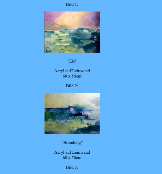

  • Hallo, ich will bei einer Website die Formatierung der Schrift per CSS-Script festlegen. Die Schrift soll weiss sein, die Größe 16pt.
    Dazu verwende ich folgendes css-script:
    Der Code der Website (auszugsweise):
    Es wird nur die Hintergrundfarbe übernommen, nicht aber die Formatierung der Schrift.
    Wie mache ich es richtig?
    So sieht die Website aus:

  • Danke sieht bei mir nun so aus:
    Einen Größenunterschied kann ich nicht feststellen oder ist wieder irgendwo der Wurm drin?

  • Auch wenn ich Euch auf die Nerven gehe:
    hier nun der Quelltext:
    Trotzdem erkenne ich keinen Unterschied in der Größe

  • Sorry wenn ich Dir auf den S.. gehe,
    mein code sieht nun so aus:
    Leider kein Unterschied in der Größe zu erkennen.
    Tutorials gibt es sicher viele, aber nirgends habe ich gefunden, wo verschiedene Schriftgrößen in einem Formular vorkommen.
