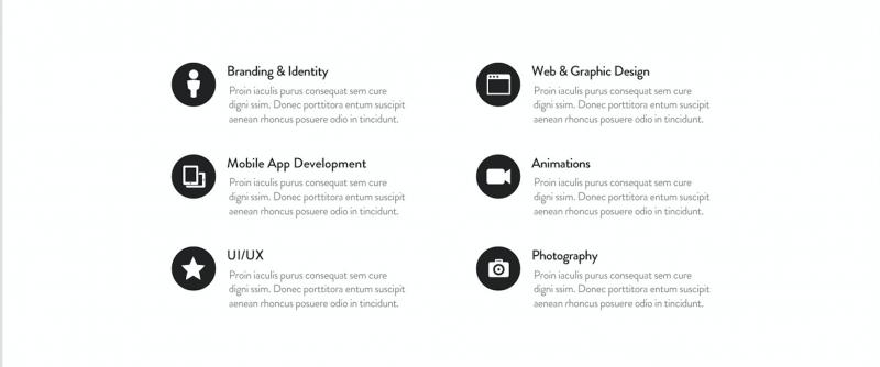

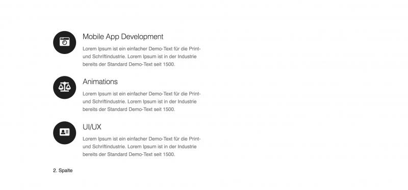

  • Hallo zusammen,
    versuche gerade einen Bereich einer Demowebseite zu basteln & verzweifele an einer Stelle.
    Bräuchte bitte dringend eure Hilfe damit ich zügig weiter machen kann.
    Schaffe es einfach nicht, zwei Dreiergruppen zu konstruieren. Entweder zerschieße ich das Ganze
    oder es geht irgendwie als 4. Feld darunter weiter.
    https://jsfiddle.net/eddodtjn/
    Hoffe ich habe es einigermaßen verständlich erklärt.
    Danke vorab!

  • Das Bild was ich am Anfang angehangen habe ist der aktuelle Stand & ich möchte das es so aussieht wie es in dem neuen Bild dargestellt ist.
    In dem Tutorial was ich mache, wird mit Skeleton gearbeitet, denke mal das diese Info wichtig für dich ist.

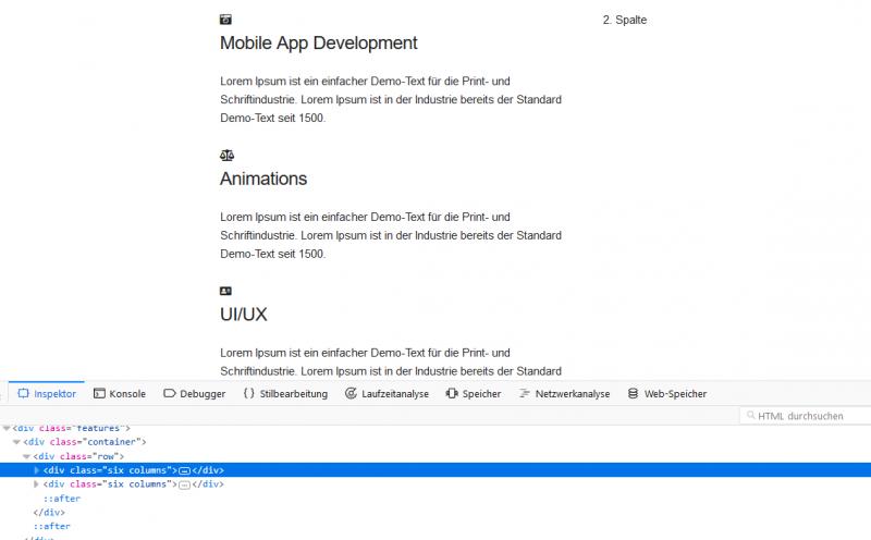

    Mir ist da gerade noch etwas aufgefallen...
    Mit deiner Verschachtelung der <div>'s stimmt was nicht - es fehlt mindestens ein schließendes </div> (vielleicht auch mehr). Konkret ist es in deinem Code das erste '<div class="six columns">', welches nicht richtig beendet wird.
    Überprüfe doch mal in diesem Bereich, ob da wirklich alle Tags richtig beendet werden!

  • Bin jetzt jede einzelne Zeile durch & finde einfach nicht den Fehler.
    Bekomme auch hier ständig eine Fehlermeldung.
    https://jsfiddle.net/x9qyrsc8/2/
    Den schließenden </header> habe ich hinzugefügt.
    Bin aber auch nicht ganz sicher ob das so richtig ist.

    Wenn ich den Code der ersten 3 Zeilen kopiere und diesen an der Stelle von dem Text (2. Spalte) einfüge, müsste es nach meiner Logik funktionieren, leider tut es das aber nicht.
    <div>
    2. Spalte
    In dem Tutorial, macht der Lehrer aber auch nichts anderes.
  • Dein Code ist für mich eher nicht tutorialwürdig... der ist zum Lernen viel zu komplex und verschachtelt! Wundert mich nicht, dass du bei dem 'Div-Gewusel' den Fehler nicht findest.
    Hab mal selber versucht und nach dem, was ich so an Struktur erkennen kann, die <div>'s zu ergänzen, dass zumindest kein Fehler mehr angezeigt wird... aber ohne Gewähr.. testen kann ich das nicht wirklich.
