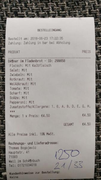

ich bekomme den Drucker "Star TSP650" zwar zusammen mit dem WooCommerce Shop (Wordpress) grundsätzlich zum laufen, jedoch scheitert es an der Ausgabe von Sonderzeichen beim Drucker...
Die PHP Datei, die dem Drucker das Format usw. mitteilt, kann angepasst werden bzgl. der Druckersprache:
$printer->set_codepage("21"); // 21 hex == 33 decimal == 1250

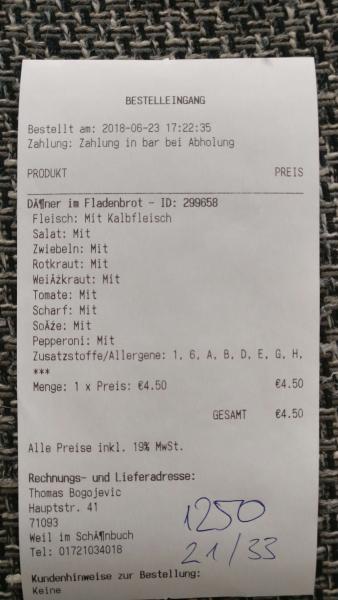

Wenn ich diese auf einen anderen Sprachcode anpasse, dann ändert sich entweder nichts oder die Ausgabe der Sonderzeichen ist anders falsch. Hier hänge ich mal zwei Beispiele an zu meinen Tests:
If I now make changes in line 182 to following I get the attached "1.png":

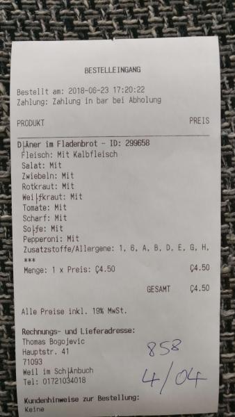

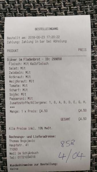

Changing line 182 to following I get the attached "2.png":
$printer->set_codepage("4"); // 4 hex == 04 decimal == 858
