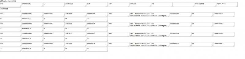

    So Hab ein wenig Probiert, und so wollte ich das ganze haben.
    PHP
    <html><?php
      $file = "./test.txt";
      $document = file_get_contents($file);
    	$document1 = substr($document,  0,150);
    </br>
    <textarea rows="10" cols="90" ><?php echo "$document1" ?></textarea >
    So heute Abend werde ich mich damit nochmal intensiv beschäftigen.
    Vielen Dank nochmals
    Einmal editiert, zuletzt von jimz147 (27. September 2018 um 08:34)

    Hab mitlerweile hier das mit eingebaut.
    nun wir die Anzahl der Datei im Ordner gezaeghlt und soviele formulare ausgegeben. Jedoch sitze ich immer noch auf dem Problem mit dem $file fest. z.b. wenn 5 Dateien im Ordner enthalten sind, wird 5 mal das gleiche "form" ausgegeben. Soweit alles Okay. jedoch wird immer die Gleiche Datei ausgewahlt somit sind in allen 5 Formulaten das gleiche.
