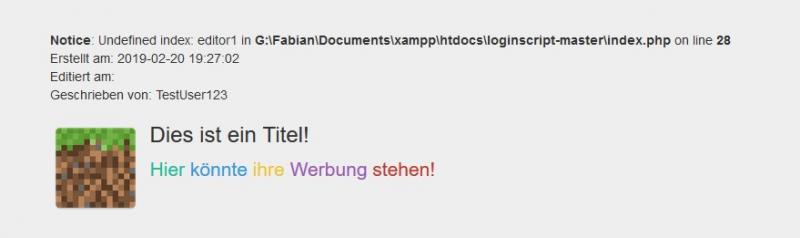

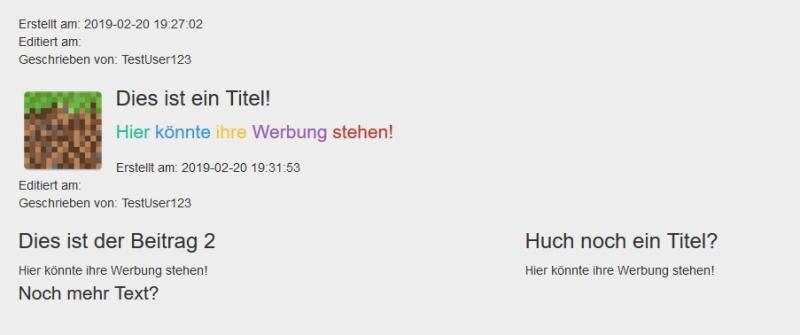

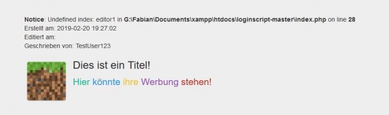

  • Ok, ist abgeändert und funktioniert auch, nur noch 2 Fehler:
    • Siehe Bild! Das passiert wenn man die Seite neu läd, wie bekomme ich das weg?
    • Siehe Bild! Wie kann ich das ganze jetzt so einstellen, dass er pro "Post" einen solchen container erstellt bzw nutzt und nicht alle in einen packt?
    • Die Beiträge werden immernoch der neuste unten und der älteste oben gelistet, wie kann ich das umkehren?
    Bild zu 1:
    Bild zu 2:
    Einmal editiert, zuletzt von Sullaysur (20. Februar 2019 um 19:33)
  • zu 1:
    Denk mal darüber nach.. du aktualisierst die Seite oder rufst die Seite auf, ohne vorher einen Eintrag gemacht und mit submit abgeschickt hast... naaa? Dann ist die Variabel $_POST['editor1'] nicht gesetzt - du musst also in deiner Index Datei einen Weg finden, wie du erkennst, ob gesetzt oder nicht gesetzt ist und für den Fall, dass es diese Variabel nicht gibt, musst du den Codeteil, wo sie benutzt wird, eben überspringen.
    Nutze mal deine Suchmaschine und schau was du unter 'PHP if isset'... bzw 'PHP if !isset' findest - und dann nochmal der dringende Rat, befasse dich mit den Grundlagen von PHP, sonst wirst du nicht viel Spaß mit deiner Webseite haben.
    zu 2:
    Indem du in deiner 'while' Schleife einfach zusätzlich zu den Werten, die du 'echo' ausgibst, eben noch einen Container ausgibst, den du mit CSS so formatierst, dass das von dir gewünschte Ergebnis rauskommt.
    zu 3:
    Das habe ich dir weiter oben (Beitrag #12) schon beantwortet... schau dir den Link in diesem Beitrag nochmal genau an und versuche herauszubekommen, was 'ASC' und 'DESC' in einer solchen Abfrage wohl für eine Bedeutung haben?
