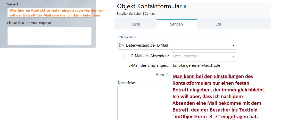

  • Ich hätte dazu nochmal eine Frage. Ich füge das ganze ja einem Programm hinzu, womit man das meiste auch ohne Programmierung erreicht. Aktuell ist es jetzt so, dass ich in dem Programm unter "Objekt Kontaktformular" einen festen Betreff eingebe, der mir dann als Betreff der Mail angezeigt wird, die ich dann bekomme (siehe Anhang). Der eingetragenen Betreff im Kontaktformular-Textfeld wird mir einfach nur in der Mail neben Name, Email usw. angezeigt. Das Programm mit dem ich arbeite legt die folgende Datei an: ...imemail/imEmailForm.php und darin steht folgendes:
    In rot steht der Betreff, der immer gleich bleibt und mit dem Betreff aus dem Kontaktformular-Feld mit dem Namen
    imObjectForm_3_7 überschrieben werden soll, falls sowas allgemein überhaupt geht. Das wäre super wenn es hierfür eine Lösung gäbe.
    Edit: In Zeile 17 steht der Betreff der ersetzt werden soll

  • Im Anhang nochmal ein Bild was das ganze vllt noch etwas veranschaulicht. Mit dem Programm mit dem ich arbeite ist es hier jetzt so, dass ich immer eine Mail mit dem gleichen Betreff bekomme würde, egal was irgendwo ins Kontaktformular eingetragen wurde. Da es mir nichts bringt hundert Mails mit dem Betreff "Anfrage" z.B. zu bekommen, würde ich gern den Betreff in meinen Mails bekommen, den der Besucher in ein Textfeld eingetragen hat. Ich kann in meinem Programm u.a. php, javascript, html code hinzufügen. Vllt gibt es damit ja eine Möglichkeit das Problem zu lösen. Alles weitere steht in der letzten Nachricht von mir.
  • Ja dann ist der gesamte Ansatz aus meiner Sicht falsch... Ich hätte alles über php gelöst und dann nur IDs übergeben und den Rest über eine Konfiguration gelöst. So kannst du dann auch deinen Betreff anpassen, ohne Gefahr zu laufen, dass das Ding missbraucht wird.
    Du musst dann halt deine kompletten Möglichkeiten ins PHP bringen. Dazu muss man halt alle Optionen kennen. Also Produkte und Bezeichnung, etc...

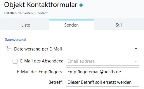

  • Ja, sowohl id als auch name="imObjectForm_3_7". Das Programm legt ja wie gesagt die folgende php-datei an:
    Etwas weiter unten steht ja:
    $form->mailToOwner('Empfängeremail@adsffs.de', 'Empfängeremail@adsffs.de', 'Dieser Betreff soll ersetzt werden', '', false);
    'Dieser Betreff soll ersetzt werden' ist dieser Betreff den man in den allgemeinen Einstellungen des Formulars eingibt und der dann für immer gleich bleibt. Mein Plan war jetzt einfach stattdessen imObjectForm_3_7 einzugeben aber selbst wenn ich an dieser Datei (imEmailForm.php)scheinbar gar nichts ändere und sie nochmal extra hochlade kommt nach dem Absenden des Formulars immer der folgende Fehler und auch keine Mail an:
    "You must activate JavaScript!
    You'll be redirected to the previous page in 5 seconds..."
    JavaScript ist natürlich aktiviert, ansonsten mit dem immer gleichen Standard-Betreff funktioniert es ja auch . Gibt es eine Möglichkeit das irgendwie zu umgehen und, dass es so in ähnlicher Form irgendwie zu lösen ist ?
