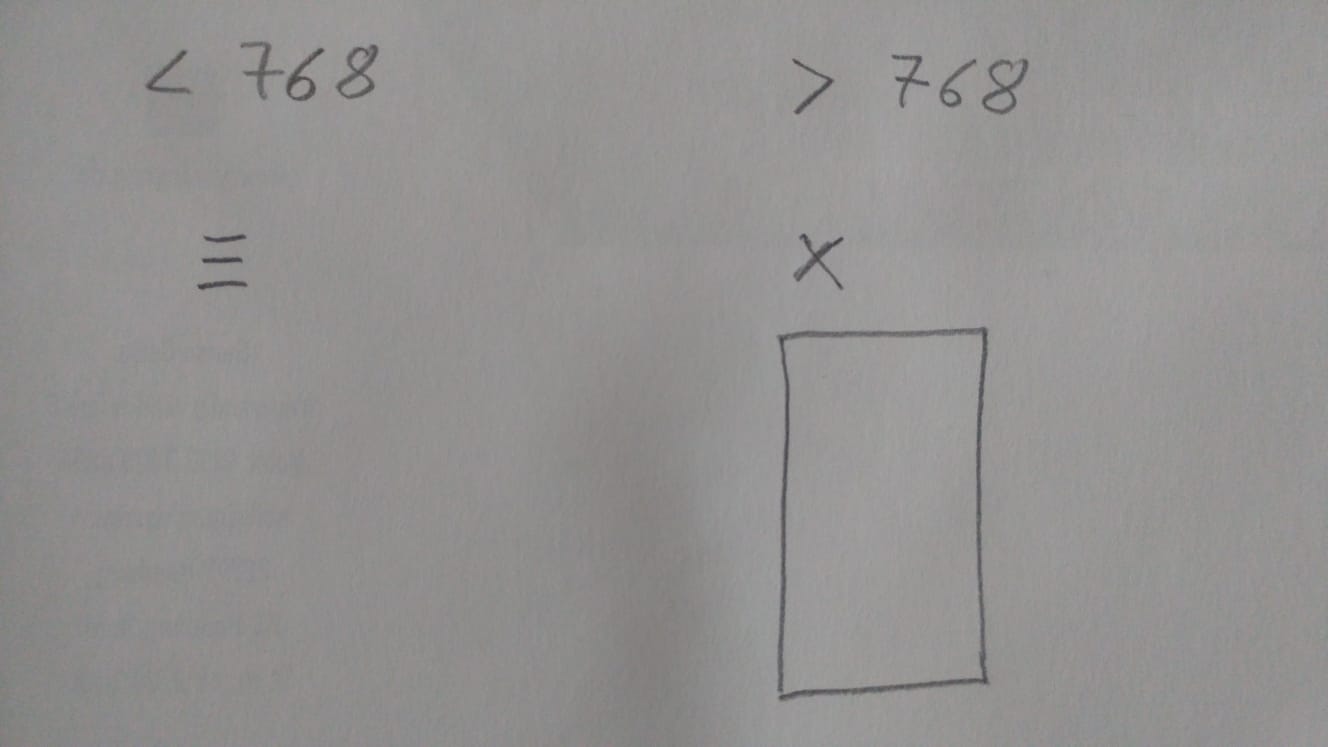

  • Guten Tag,
    hier der Code und eine Skizze, wie es sein soll.

  • kannst du mir mal das html dazu geben , wenn ich mir das selber dazu fummel könnte es sein das es nicht mit deines übereinstimmt.
    EDIT:
    Mit Css alleine könnte es so aussehen
    https://basti1012.bplaced.net/index.php?ordn…um-hilfe&id=490
    Wenn der Burger beim großen Menü auch funktionieren soll dann müßte man den mit Javascript auf checked setzen.
    In den fall wüßte ich jetzt nicht wie man das mit Css alleine hinbekommen sollte ( Mit mehr Containern schon ).
