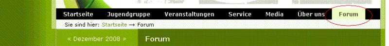

nein ich meine nicht den Link.
Ich meine den normalen Link im Navigationsmenü.
(Siehe Bild)
Wenn ich derzeit auf "Forum" klicke bekomme ich den Link als Content angezeigt und ich müsste ein zweites mal klicken.
Es soll sich aber bereits nach einem Klick auf "Forum" das Zielfenster öffnen.
möchte in meiner Navigation einen direkten Link zu einem Forum öffenen.
(Über hinzufügen-> Link klappt das nur indirekt bzw man benötigt 2 klicks)
Außerdem soll das Forum in einem neu geöffneten Tab/Fenster angezeigt werden.
Wie lässt sich das realisieren?
