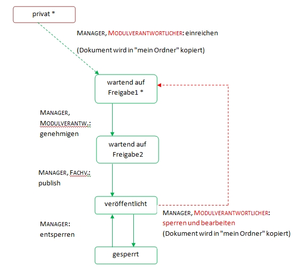

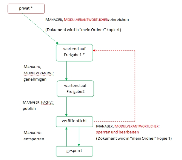

					Hallo und danke für die rasche Antwort! Ich hab den aktuellen Workflow angehangen.
 "Privat" ist der Ausgangszustand, wenn der Übergang "einreichen" gewählt wurde, kopiert es das aktuelle Dokument in den home-Ordner des Nutzers mit der Rolle "Modulverantwortlicher". Dabei wird ein neuer Anfangsstatus gesetzt ("wartend"). Und genau dieser Schritt funktioniert nur, wenn ich ihn als Admin ausführe.
 In den nächsten Schritten wird das Dokument nicht mehr verschoben, sondern nur noch von berechtigten Personen der Status geändert.
 Nur an den gestrichelten Linien wird jeweils ein Dokument kopiert, und dort schlägt es fehl. Es scheint, dass nur ein Manager dazu berechtigt ist. Ich hab schon probiert, dem Skript die Proxy-Rolle Manager zu geben, und der Rolle Member weitere Einzelrechte.Vielen Dank für deine Hilfe!
