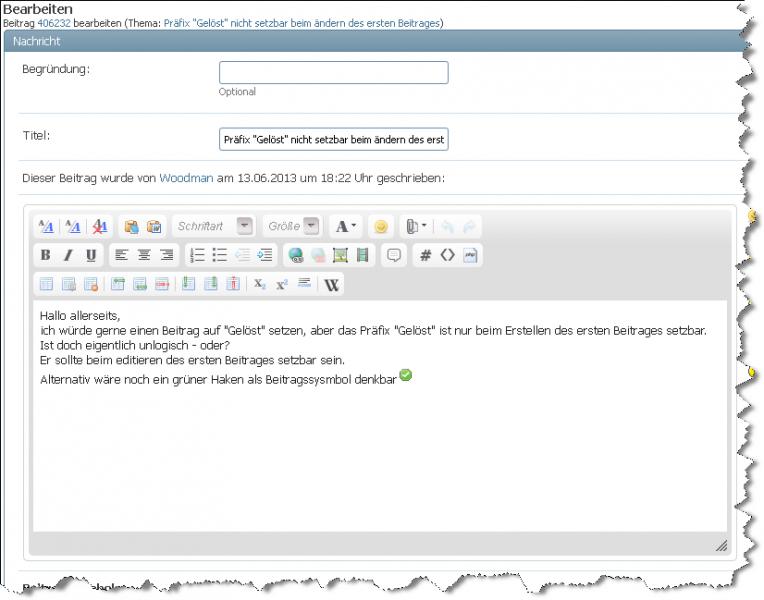

Du musst um die Funktion zu bekommen auf Editieren des ersten Beitrags und dann noch auf "Erweitert" gehen.
Dann findest Du auch die Präfix für gelöst
Tja, dann hab' ich wohl Tomaten auf den Augen, ich sehe da nichts:

Hallo allerseits,
ich würde gerne einen Beitrag auf "Gelöst" setzen, aber das Präfix "Gelöst" ist nur beim Erstellen des ersten Beitrages setzbar. Ist doch eigentlich unlogisch - oder?
Er sollte beim editieren des ersten Beitrages setzbar sein.
Alternativ wäre noch ein grüner Haken als Beitragssysmbol denkbar
