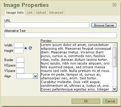

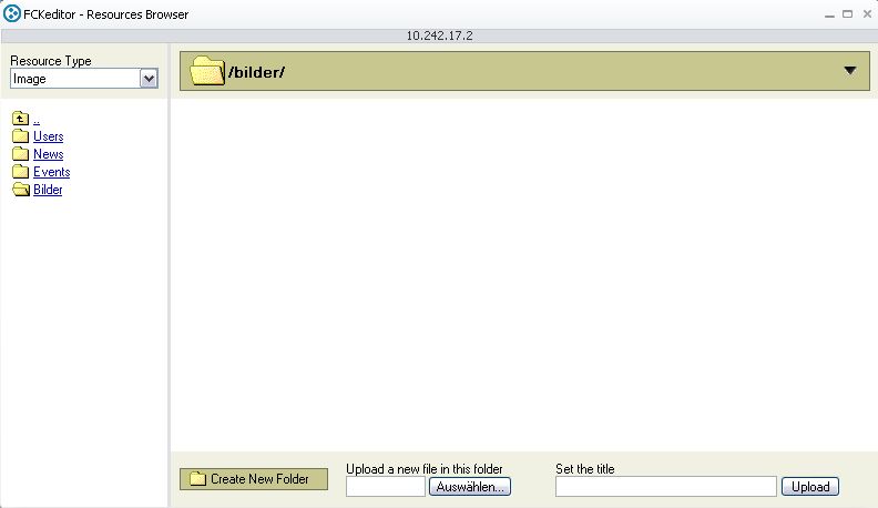

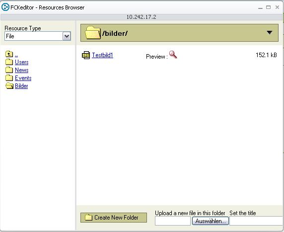

    Hallo
    ich hab schon wieder ein kleines aber störendes Problem, diesmal mit dem FCK Editor 2.6.6.3.
    Er macht soweit seine Sache gut, aber wenn ich Bilder einbinden möchte, gibt es Probleme.
    Ich hab mal Bilder angehangen, um es ohne viele Worte zu verdeutlichen.
    Im FCK Editor gibt es den BildButton um ein Bild in den Text einzubinden. Dort dann
    auf Browse Server geklickt sollte dann das einzubindende Bild angezeigt werden.
    Unter dem Reiter ImageInfo ist es im entsprechenden Ordner nicht zu sehen, obwohl es in dem Bilderordner liegt.
    Jedoch den Reiter Link geklickt und dann Browse Server, ist das Bild zu sehen.
    Ich denke ja eher, dass das ein Rechteproblem ist, habe leider noch nicht das passende Häkchen gefunden, der dieses Verhalten abstellt.
    Bzw. finde ich unter /site/portal_types/Image ne Lösung?
    Danke euch schon mal im Voraus.
    Grüße Müllerchen
    Hier noch die Versionsübersicht:
    Plone 3.3.5
    CMF 2.1.2
    Zope (unreleased version, python 2.4.4, win32)
