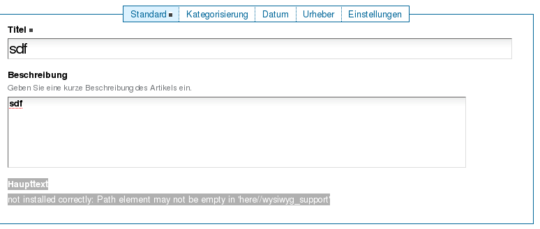

    Hallo community,
    nach ein paar Wochen Zwangspause habe ich mich nun wieder an plone rangewagt.
    Habe nun mein Projekt auf einen neuen server portiert.
    Allerdings bekomme ich beim editieren bzw. neu anlegen von Beiträgen Fehlermeldungen:
    Zitat
    not installed correctly: Path element may not be empty in 'here//wysiwyg_support'
    Habe dazu auch einen Screenshot angehängt. Ich denke es fehlt noch irgend ein Produkt, ich weis aber leider nicht welches :-(. Eventuell liegt es aber auch an etwas ganz anderem.
    Hier noch die Pakete vom alten und vom neuen server.
    Alt:
    Neu:
    Wie gesagt eve. liegt das Problem auch wo ganz anders.
