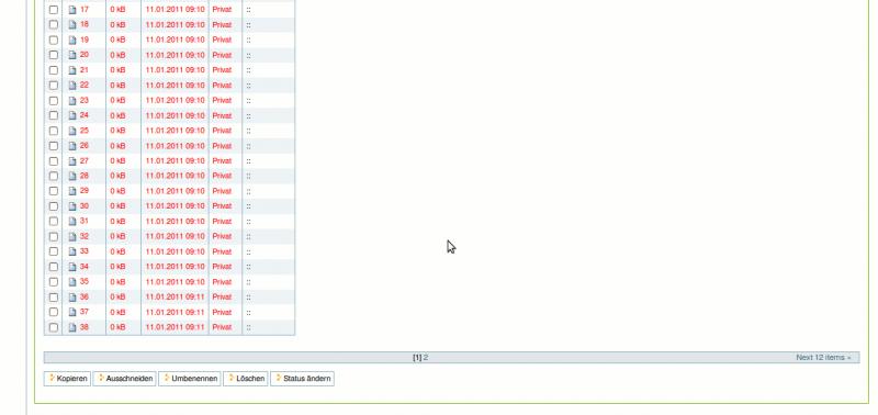

mußte mich erstmal seit 2 jahren wieder reinfuchsen und war eh nicht allzu tief eingestiegen damals.ich habe deine folder_views leider nirgends gefunden. dafür aber die andere geschichte.
undzwar auf dem server unter
/opt/Plone-3.0.6/zinstance/lib/python/plone/app/content/browser
gibt es die datei tableview.py
darin habe ich wie oben beschrieben die zeile
self.pagesize = 20
von 20 auf 40 geändert. allerdings einfach die zahl ersetzt und nicht wie oben...
danach den prozess zopectl neugestartet und es ging.hoffe dadurch gibs jetzt keine anderen probleme aber das wird sich erst mit der zeit zeigen.
bin leider kein plone/python-fachmann also habe ich damit wahrscheinlich gegen alle konventionen verstoßen
vielen dank für deine hilfe

hallo zusammen,
ich nutze Plone 3.0.6 und habe folgendes problem.
ein ordner enthält 22 artikel. ich möchte die artikel in eine andere reihenfolge bringen. dabei nutze ich den reiter "inhalte" und die integrierte sortierfunktion.
nun das problem
es werden 20 artikel pro seite angezeigt. ich kann allerdings nur innerhalb derselben seite die artikel verschieben. somit bekomm ich die beiden letzten artikel (auf der nächsten seite) nicht weiter nach vorn.
gibt es hier einen trick?
meine überlegung
die darstellung ähnelt mit dem standard von 20 artikeln pro seite der Kollektion. ich habe schon versucht die standardeinstellung im quelltext zu finden um diese dann einfach hochzusetzen. bisher leider ohne erfolg.
hoffe das war einigermaßen verständlich geschildert
