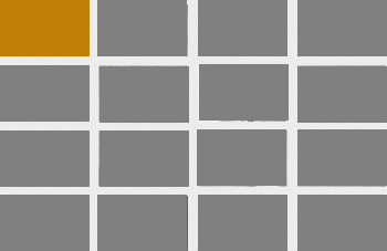

also nochmal:mein menu sieht aus wie das bild oben: 16 thumbnails á 80 mal 50px. das hab ich auch schon so, wie ich es will.
wenn nun ein thumb ein rollover erfährt, z.b. das gelbe, wird ein neues bild geladen, dass die anderen thumbs verdeckt (360 mal 200px - komplette größe). jetzt bleibt dieses bild aber bestehen, während die maus auf dem ganzen bild sich befindet. und ich hätte gerne, daß wenn die maus den gelben bereich verläßt, dann das große bild verschwindet und die anderen thumbs wieder sichtbar werden.code-fragment für das linke obere thumbnail sieht folgendermaßen aus:
Alles anzeigenul#menu-thumbmenu.menu .thumb_1 { position:absolute; width:80px; height:50px; background-image:url("images/thumb1.jpg"); background-repeat:no-repeat; z-index:5; } ul#menu-thumbmenu.menu .thumb_1:hover { /*width:80px; height:50px;*/ position:absolute; width:360px; height:200px; background-image:url("images/full_thumb1.jpg"); background-repeat:no-repeat; z-index:15; }

heyho,
in einem menu lade ich beim rollover über einen menupunkt (gelber thumbnail) eine etwa viermal so große grafik wie die ausgehende link-grafik.
ich lade also über :hover die große grafik, leider bleibt diese (hover-)grafik allerdings komplett bestehen während die maus darüberfährt.
ich möchte aber, dass sie nur solange bestehen bleibt, solange die maus in dem gelben bereich der ursprünglichen link grafik bleibt.wie kann ich das mittels css erreichen?
irgendwie finde ich keine lösung. oder steh ich nur auf dem schlauch?gruß,

aber die ursprungsfrage dieses threads hab ich inzwischen gelöst.
offensichtlich hat der IE probleme mit der vererbung von css-eigenschaften. aber so gehts: -
