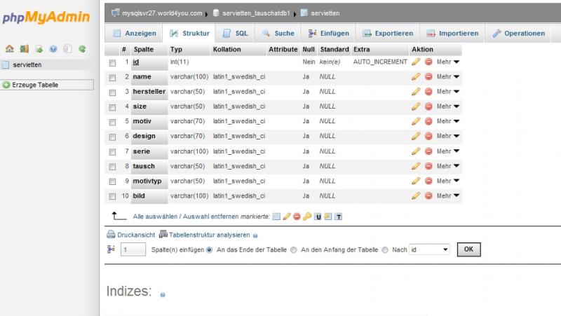

Ich habe 1 Datenbanktabelle: servietten

Da ich keine passende Software für meine Serviettensammlung gefunden habe, habe ich einen Online-Workshop absolviert und konnnte anhand der durchgenommenen Beispiele einen Code erstellen, der meine Servietten z. Bsp. nach Motiv selektiert anzeigt:
http://www.servietten-tausch.at/serviettendb/tulpen.phpIch habe bei o. g. Seite das Script direkt in die Seite Tulpen eingefügt - Abfrage: WHERE motiv = 'tulpen'
Ich weiß, dass ich nun eigentlich die Seite so programmieren sollte, dass sich anhand von Variablen der Inhalt ändert, wenn man auf einen Link z. Bsp. im Inhaltsverzeichnis klickt - aber das schaffe ich nicht.
Kann ich alternativ für jede gewünschte Anzeige eine weitere html-Seite erstellen, Code einfügen und Abfrage ändern (Seite Tiger: WHERE motiv = 'tiger', Seite Größe Lunchserviette: WHERE size = 'Lunchserviette', usw)
Es werden schon einige Abfragen zusammenkommen (5000 Serviettenmotive, Selektion nach Motiv, Hersteller, Größe, Designer usw.).Ist diese Anfänger-Variante grundsätzlich möglich, oder gibt es Nachteile (Ladezeit oder sonst was?). Die Mehrarbeit wäre egal - muss je nicht alles sofort fertig sein.

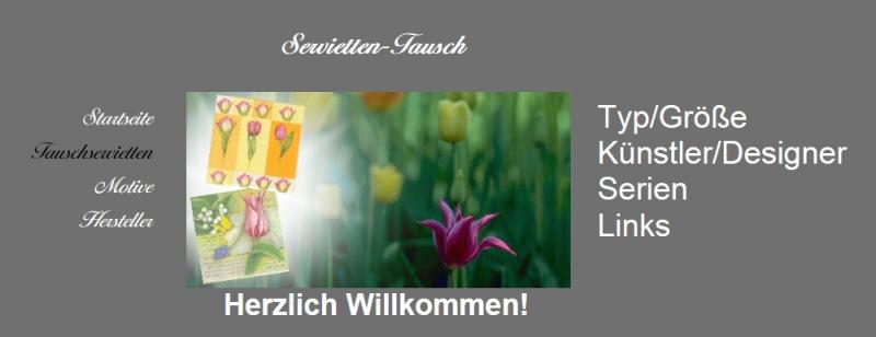

Vielen Dank für deine Mühen, aber die Größe von EINER Schrift, ist nicht mein Problem.
Die Größenangaben beim Screenshot sind jeweils gleich, die Schriftart habe ich geändert, da ich als Alternative Arial angegeben habe:
Oben und links: font Margaret, Größe oben 25 px (h1), links 40 pix
Rechts und unten: font Arial, Größe unten 25 px (h1), rechts 40 pxWenn "Margaret" beim Besucher installiert ist, gibt es kein Problem - Ansicht passt
Wenn "Margaret" nicht installiert ist, wird z. Bsp. Arial angezeigt, aber dann sind die Größenangaben (angepasst an "Margaret") viel zu groß.
Aber ich kann ja keine Alternativgröße für Arial angeben, oder?
Z. Bsp: WENN Margaret, dann font-size: x
WENN Arial, dann font-size: yWas kann ich tun?
eigentlich wollte ich den oberen Teil meiner Website - http://www.servietten-tausch.at/serviettendb mit der Schrift "Margaret" machen. Alternativ wollte ich eine andere Schrift angeben. Leider ist Margaret sehr klein, d. h., man muss sie entsprechend groß in der CSS formatieren. Wird nun eine Ersatzschrift angezeigt, ist diese wiederum viel zu groß (weil die CSS die Größenangabe für Margaret vorgibt).
Was kann ich tun? Gibt es eine sehr kleine, webtaugliche Schrift als Alternative?
