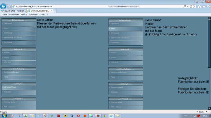

    Hallo
    Ich bin am verzweifeln.
    Ich habe in meine WebSite die linkhilight.htc eingebaut. Funktioniert prima, solange ich die Seite offline auf meinem Rechner betrachte.
    Sobald ich aber alles auf den Server geladen habe und meine Seite dann online anschau, gehts nicht mehr. (ja - die HTC-Datei liegt auch auf dem Server)
    Kann mir da jemand weiterhelfen?
    Ausserdem wüsste ich gerne, was ich machen muss, damit die linkhilight.htc (sowie die Darstellung farbiger Skrollbalken) auch beim FireFox & Opera funktioniert - hat da jemand einen Tipp für mich?
