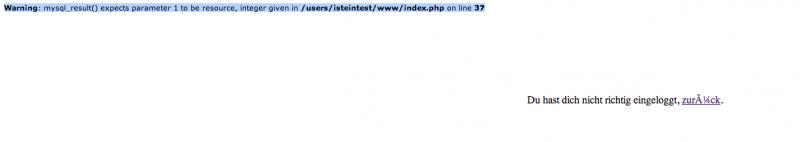

    Ich habe ja! Es zeigt mir kein Fehler Code an! Ich kann mich einfach nicht mehr einloggen wenn ich dein Scripts mit der Zeit hin kopiere. Wenn ich das Script wieder weg tue, kann ich dann wieder einloggen.

    Danke! Leider funktioniert das Login System nicht mehr obwohl ich das richtige Benuzername und das Passwort eingebe zeigt es andauernd an dass ich das Passwort falsch eingegeben habe.
    Sogar wenn ich mich Registriere und dann sofort einlogge zeigt es wieder an dass ich falsch eingegeben habe. :( Weisst du wieso?

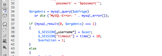

    Bei dem zerschossenen Quellcode habe ich ja noch nicht mal eine Ahnung, wo Zeile 17 ist. Und hat es einen Grund, warum du die Fehlermeldung nicht komplett, sondern verstümmelt schreibst?
