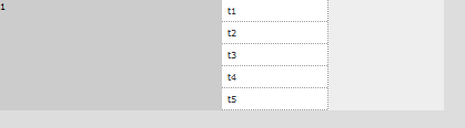

Warum verwendest du den Kompatibilitätsmodus.Ich sage ja nicht das ich ihn verwenden will oder das es jemand machen soll - nur kommt es eben wohl vor.
Firefox (so sollte es überall aussehen):
IE-Kompatibilitätsmodus:

Darum geht es ja gerade. Ich kann nicht sicherstellen, dass einige Benutzer nicht den Kompatibilitätsmodus aktiviert haben. Ist in dem Intranet in dem das Tool läuft evtl. per defaul so eingestellt.
Vielleicht ist es ja auch gar nicht möglich die Tabelle auch dort wie gewünscht darzustellen - würde mir auch schon als Antwort genügen

Verhält sich wie mein Bsp. (habe es in FF und IE11 (mit und ohne Kompatibilitätsmodus getestet)):
Bei dir wird die Tabelle im K-Modus wohl (3x2)px höher bei mir (5x1)px.
Da wollte ich irgendwie gegensteuern. Wenn ich bei mir dann 19px angebe passt die Tabelle im K-Modus... -

Die Seite läuft in einem Intranet. Der IE läuft dort im Kompatibilitätsmodus (ist wohl nicht ungewöhnlich für Intranet-Seiten). Kann man natürlich abstellen - kann ich aber nicht beeinflussen.
=> Die Seite wird - sofern man sie im IE/Kompatibilitätsmodus aufruft - mit dem alten IE-Box-Modell angezeigt und ich weiss nicht wie ich dem aktuellen IE sagen soll das er, sofern er im Kompatibilitätsmodus läuft die Zeile 1px flacher anzeigen soll.

habe eine Intranetseite, die auch mit IE(11, 10, ...) betrieben wird - dort wohl häufig im Kompatibilitätsmodus.
Die Seite beinhaltet eine Tabelle mit folgendem CSS:Codetr {height:20px;} * html tr {height:19px;} <=> scheint im IE11 (auch mit Kompatibilitätsmodus) ignoriert zu werden * + html tr {height:19px;} <=> scheint im IE11 (auch mit Kompatibilitätsmodus) ignoriert zu werden
und
Mein Problem ist also, dass IE mit Kompatibilitätsmodus pro Zeile immer 20px+1px(border) und FF, ... pro Zeile jeweils 20px insgesamt darstellt.
Alle Hacks die ich versucht habe werden ignoriert. IE im Kompatibilitätsmodus zeigt immer 20+1px je Zeile und nicht wie gewünscht 19+1px an.Dieses Meta-Tag hatte ich auch schon mal erfolglos probiert:
