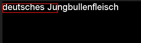

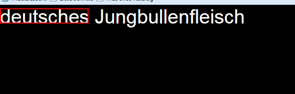

    So soll es aussehen und sieht hoffentlich bei euch auch aus:
    Und so sieht es auf dem Problemgerät aus:
    In diesem Script gibt es keine Schriftdateien, die Box ist in beiden Fällen 177x27px groß und erscheint auch auf den Bildschirmen immer gleich groß. (Deswegen hatte ich die Tafeln genommen, um zu zeigen, dass grafische Elemente unverändert sind.)
    Die Schrift schrumpft also auf dem einen Gerät. Ich habe festgestellt, dass sie nicht schrumpft, wenn man gar keine Schrift angibt und der Browser die systemeigene Schrift benutzt.
    Aber sobald man eine Schriftart definiert, egal ob extern vom System bereitgestellt, zerschiesst das Design.

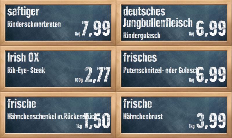

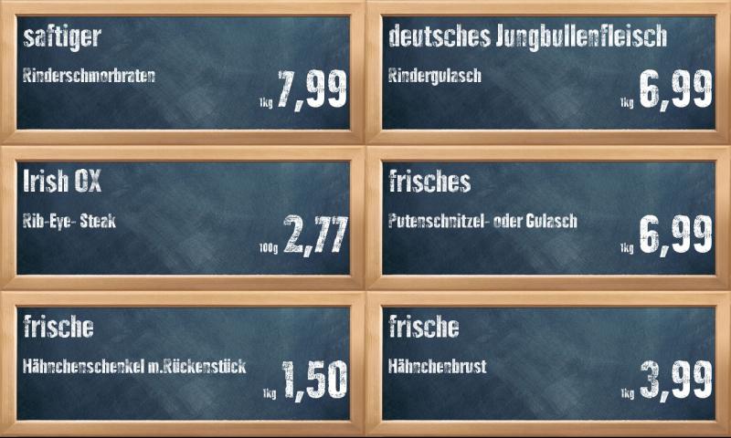

    Die neuen Geräte zeigen die Schrift auf den Webseiten viel kleiner an.
    Alle Geräte, ob alt oder neu, laden die selben Seiten herunter. Die Seiten sind nicht für die neuen Geräte angepasst worden.
    Alle Schriftgrößen sind mit PX angegeben.
    Die Hintergrundgrafiken (Tafeln) sind JPG mit Größenangabe in PX. Diese bleiben alle korrekt dargestellt, egal auf welchem PC.
    Hier zwei Bilder, die den krassen Unterschied verdeutlichen:
    Dies ist die korrekte Schriftgröße:
    Und hier die exakt selbe Webseite mit festen px-größen für die Schriftart auf den neuen Geräten:
