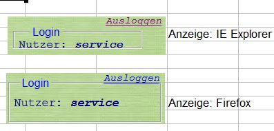

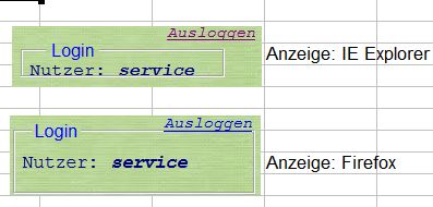

    zur Darstellung des Login-Benutzers verwendet ich ein Fieldset-Element:
    <fieldset>
          <legend>Login</legend>
          <span id="sS03">Nutzer:</span>
          <span id="sS03fett"><?php echo $_SESSION['username']; ?></span>
    </fieldset>
    Über ein CSS-File versuche ich nun die Darstellung des Fieldset-Elements zu strukturieren:
    Die Darstellung im Firefox sieht auch ganz gut aus. Leider wird das Fieldset-Element im IE-Explorer viel zu schmal
    angezeigt. Wenn ich nun aber die Höhe (height= 35px) größer stelle ist natürlich dann das Opjekt im Firefox zu groß...
    Kann mir jemand hier weiterhelfen?
    Darstellung siehe Bild:
