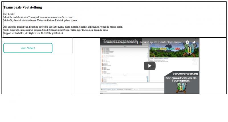

    Dann verstehe ich deine Frage gar nicht mehr... genau das, was du schreibst, hast du doch!
    sieht zwar in der Simulation möglicherweise etwas anders aus als bei dir im Original - aber das Layout sollte identisch sein.
    Button und ggf Text links... rechts daneben (zentriert im div) das Video.
    Hab nur zur besseren Orientierung Rahmen gesetzt... das siehst du auch, wo und wie die Elemente positioniert bzw zentriert sind.
    Soll das anders sein? Dann mach doch mal eine Bild von deiner Wunschvorstellung. Gedanken lesen kann ich noch nicht.
    Bitte spezifiziere deine Frage! Das Video ist zentriert in dem div id="seitenbild"
    Da sich aber id="seitenbild" den Platz in der Zeile mit dem div id="div-channel-button" teilt, erscheint das Video nach rechts verrückt.
    In diesem Bereich ist dein Layout mehr als unglücklich... ziehe mal das Browserfenster kleiner, dann wirst du sehen - null responsive und die Elemente überlappen!
    Nebenbei: wenn du YouTube Videos einbettest, dann solltest du (nicht nur wegen der DSGVO) den 'erweiterten Datenschutzmodus' aktivieren. Lässt sich bei Youtube einstellen und ist dann im Einfügecode an der URL 'https://www.youtube-nocookie.com/embed....' zu erkennen.
