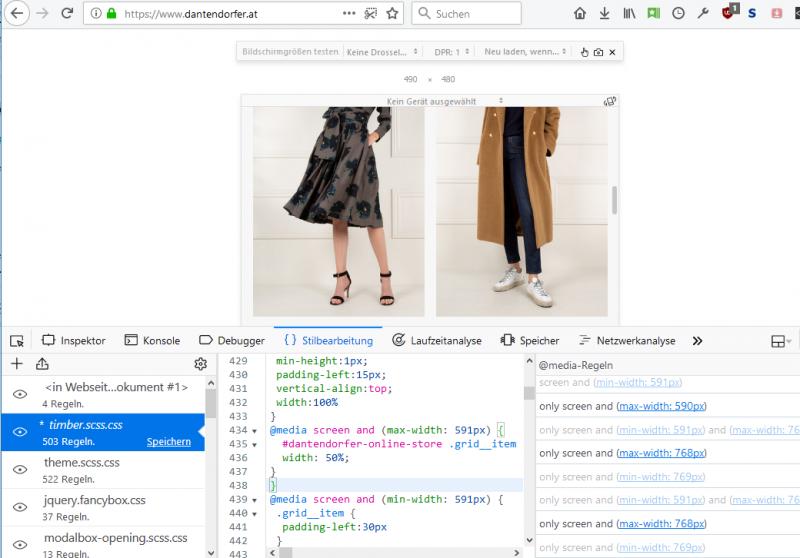

    Dafür steht wieder der falsche Code... mit dem falschen Selektor in deinem CSS..
    @media screen and (max-width: 591px) {
     .grid__item #dantendorfer-online-store .grid__item {
      width:50%
    Das ist nicht richtig!!!! Der Selektor ' .grid__item #dantendorfer-online-store .grid__item' ist falsch!
    es muss '#dantendorfer-online-store .grid__item' heißen!

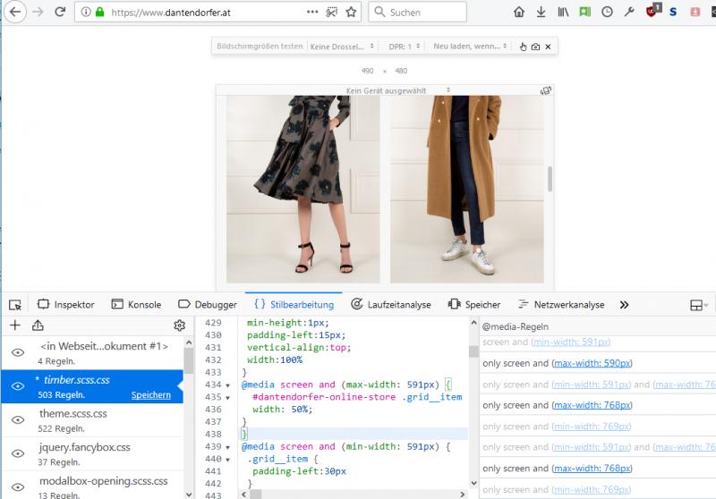

    Da sehe ich jetzt...
      width:50%
    Es müsste aber heißen...
      width:50%;
    Da müsstest du mal 'shopify' nachfragen, was die mit ihren Dateien alles so anstellen, bevor die an den Browser angeliefert werden.

    Aber wenn ich das richtig sehe, hat dein <body> Tag auf dieser Seite eine (hoffentlich) eindeutige ID="dantendorfer-online-store". Vielleicht kann man diese ID nutzen, um die Anweisung nur für diese Seite wirksam zu machen - zusätzlich wäre dann noch eine MediaQuery nötig, sonst würden die Breitenvorgaben bei größeren Bildschirmen überschrieben werden.
      width: 50%;
    Dieser Code müsste direkt hinter dem Eintrag platziert werden, den du gerade gefunden hast... also so:
    Und wen das auch nicht klappt, einfach wieder löschen.

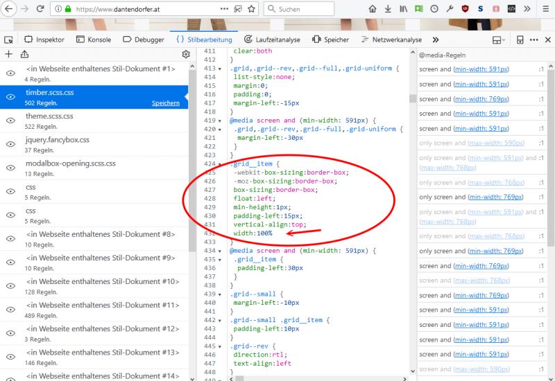

    Ähnliches Problem... allerdings in dem Fall nichts mit Flexbox.
    Du hast in deinem Stylesheet 'timber.scss.css' - Zeile 424 ff folgendes stehen:
    .grid__item {
     -webkit-box-sizing:border-box;
     -moz-box-sizing:border-box;
     float:left;
     min-height:1px;
     padding-left:15px;
     vertical-align:top;
     width:100%;
    Das macht dir die einzelnen Elemente in der kleinen Ansicht 100% breit - passt also jeweils nur eines in eine Reihe.
    Mach mal aus den 100% ein 50% - dann sollten zwei Elemente in eine Reihe passen.
