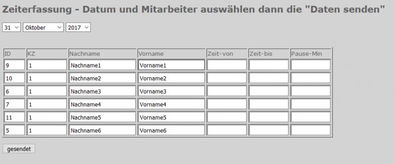

    Bitte schaut Euch mal das angehängte Bild an, dann zu meinem Problem.
    Die Spalte-1 (ID) und Spalte-2 (KZ) brauche ich eigentlich nicht in der Anzeige. Die ID ist der Schlüsselbegriff für die weitere Verarbeiteung (Schreiben in eine neue SQL-Tab), Die Spalte-2 dient nur zur Selektion der gewünschten Stammdaten (1 bedeutet aktiver Datensatz) - Die Spalten könnten also für meine Zeiteingaben eigentlich entfernt werden. Das wäre mein Problem-1.
    Die Spalten Nachname und Vorname dürfen mit dem Cursor nicht angesteuert werden und dienen nur dem Anwender als Eingabehilfe (reine Anzeige). Der Cursor soll also nur von Zeile zu Zeile von Zeit-von, Zeit-bis, Pause-Min gesteuert werden. Am besten mit der TAB-Taste oder den Pfeiltasten.
    Ich habe in den letzten zwei Tagen viel gegoogled, aber nur komplizierte Lösungen gefunden, die ich kaum nachvollziehen kann. Gibt es hier nicht auch eine einfache Lösung? Meine Idee wäre, zwei Spalten ausblenden, 2 Spalten nur reine Anzeige, der Rest ist Eingabe. Die Cursorsteuerung sollte dann eigentlich automatisch erfolgen...
    Ich befürchte, dass das ein naiver Wunsch von mir bleiben wird...

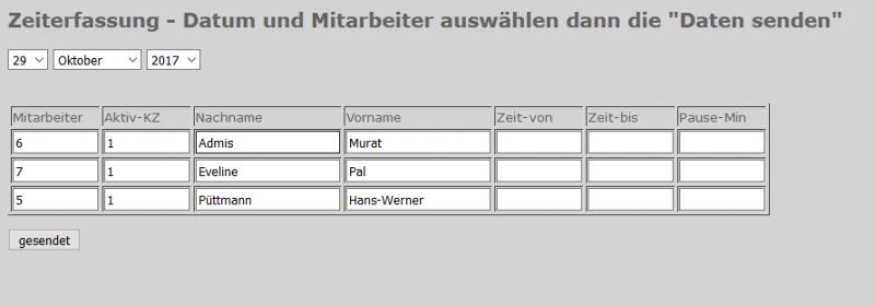

    Hier ein Screen:
    Leider bringt mich der var_dump nicht wirklich weiter, sorry.

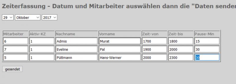

    Jetzt habe ich mal alle Datenfelder im Script-1 ausgefüllt, incl. der Zeiten:
    array(1) { [0]=> array(11) { ['tag']=> string(2) "29" ['monat']=> string(7) "Oktober" ['jahr']=> string(4) "2017" ['m1']=> array(3) { [6]=> string(1) "6" [7]=> string(1) "7" [5]=> string(1) "5" } ['m2']=> array(3) { [6]=> string(1) "1" [7]=> string(1) "1" [5]=> string(1) "1" } ['m3']=> array(3) { [6]=> string(5) "Admis" [7]=> string(7) "Eveline" [5]=> string(9) "Püttmann" } ['m4']=> array(3) { [6]=> string(5) "Murat" [7]=> string(3) "Pal" [5]=> string(11) "Hans-Werner" } ['m5']=> array(3) { [6]=> string(4) "1700" [7]=> string(4) "1900" [5]=> string(4) "2000" } ['m6']=> array(3) { [6]=> string(4) "1800" [7]=> string(4) "2000" [5]=> string(4) "2300" } ['m7']=> array(3) { [6]=> string(2) "15" [7]=> string(2) "30" [5]=> string(2) "30" } ['gesendet']=> string(8) "gesendet" } }
    Notice: Undefined variable: id in C:\xampp\htdocs\zeitmeldung\zeiten\verwalten\ze_verwalten_b.php on line 19
    Notice: Undefined index: m5[ in C:\xampp\htdocs\zeitmeldung\zeiten\verwalten\ze_verwalten_b.php on line 19
    erstes Datenfeld:
    gesendete Daten weiterverarbeiten
    Hier dazu ein Screenshot:
    sieht eigentlich im var_dump ganz gut aus, oder?
    Aber jetzt das leidige Problem, wie spreche ich die Zeitangabe-Datenfelder an ??

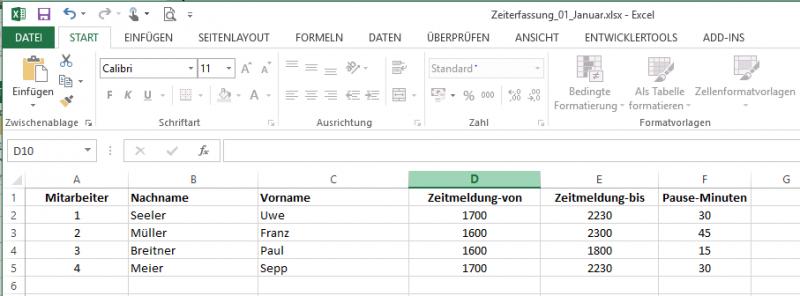

    ich möchte, wie in einem EXCEL-Arbeitsblatt zu den Stammdaten (Mitarbeiter) - hier die Ausgabe von Script-1) die Zeitmeldungen nacheinander in die Ausgabe von Script-1 direkt eintragen. Die Daten aber erst absenden, wenn ich alle Zeitmeldungen für alle Mitarbeiter eingetragen habe.
    Nach dem SUBMIT sollen das "gesamte Arbeitsblatt" wie in EXCEL abgearbeitet werden. Je ZEILE soll ein Datensatz in die MySQL-Tab geschrieben werden.
    - - - Aktualisiert - - -
    Habe mal eine EXCEL-Tabelle zur Erklärung angefügt:
    In EXCEL würde das erste Eingabefeld: "D2" heißen und hätte den Inhalt: 1700
