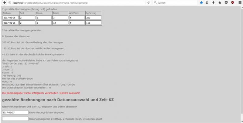

Jetzt habe ich den Befehl aus der Befehlsausgabe kopiert und innerhalb von MySQL ausgeführt - es funktioniert! - Aber, wenn ich den Script durchlaufen lasse, wird der Befehl trotzdem ignoriert, komisch.
Hier die Ausgabe - der Insert wurde NICHT durchgeführt.
Alles anzeigen2 bezahlte Rechnungen gefunden 8 Summe aller Personen 365.00 Euro ist der Gesamtbetrag aller Rechnungen 182.50 Euro ist der durchschnittliche Rechnungswert 45.62 Euro ist der durchschnittliche Pro-Kopfverzehr die folgenden 'echo-Befehle' habe ich zur Fehlersuche eingebaut 2017-06-06 dat: 2017-06-06 2 zeit: 2 2 num: 2 8 pers: 8 365 betrag: 365 hier ist das Statistik-Ende num2: 0 resdatum1 aus dem select-befehl für statistik: 2017-06-06 sql2-Inhalt:[COLOR=#ff0000] insert into statistik (stat_datum, stat_zeit, stat_anztische, stat_anzgaeste, stat_umsatz) values ('2017-06-06','2','2','8','365')[/COLOR] Die Statistikdaten wurden verarbeitet : 0 [COLOR=#ff0000]Die Dateneingabe wurde erfolgreich verarbeitet, weitere Auswahl?[/COLOR]
Wenn ich den insert aus der Bildschirmausgabe kopiere und innerhalb von mysql ausführe, funktioniert der Befehl!

Hallo, ich habe im 2. Script das Error-Reporting eingeschaltet. Es kommt aber kein Fehlerhinweis.
Den Tipp mit $sql2 werde ich gleich mal ausprobieren. DankePHP
Alles anzeigen<html> <?php header('Content-Type: text/html; charset=ISO-8859-1'); // include "entwickler.inc.php"; ?> <head> <?php error_reporting(-1); ini_set('display_errors', true); echo "die folgenden 'echo-Befehle' habe ich zur Fehlersuche eingebaut"; echo "<br />"; echo $_SESSION['resdatum2']; $dat = $_SESSION['resdatum2']; echo " dat: " . $dat; echo "<br />"; echo $_SESSION['zeit']; $zeit = $_SESSION['zeit']; echo " zeit: " . $zeit; echo "<br />"; echo $_SESSION['num']; $num = $_SESSION['num']; echo " num: " . $num; echo "<br />"; echo $_SESSION['personen']; $pers = $_SESSION['personen']; echo " pers: " . $pers; echo "<br />"; echo $_SESSION['betrag']; $betrag = $_SESSION['betrag']; echo " betrag: " . $betrag; echo "<br />"; echo "hier ist das Statistik-Ende"; echo "<br />"; $sql2 = "select * from statistik"; $sql2 .= " where stat_datum = $resdatum2"; $sql2 .= " and stat_zeit = $zeit"; $res2 = mysqli_query($conn, $sql2) or die(mysql_error()); /* Anzahl Datensätze ermitteln und ausgeben */ $num2 = mysqli_num_rows($res2); echo "num2: " . $num2; echo "<br />"; If ($num2 == 0); /* Datensatz fehlt, dann schreiben */ { echo "resdatum2 aus dem select-befehl für statistik: " . $resdatum2; echo "<br />"; // der folgende Befehl funktioniert nicht - keine Ahnung warum! $sql2 = "insert into statistik . (stat_datum, stat_zeit, stat_anztische, stat_anzgaeste, stat_umsatz) values ('" . $dat . "','" . $zeit . "','" . $num . "','" . $pers . "','" . $betrag . "')" or die(mysql_error()); } // den folgenden Befehl (aktiviert) habe ich auch probiert, klappt auch nicht! // $sql2 = "insert into statistik (stat_datum) values ('$resdatum2')"; echo "Die Statistikdaten wurden verarbeitet : " .$num2; echo "<br />"; ?> </head> <body> </body> </html>
- - - Aktualisiert - - -
Habe mir $sql2 mit echo angzeigt. Sieht eigentlich (für mich zumindest) ganz gut aus.
Hier ein Ausschnitt von der Ausgabe:
Alles anzeigen2 bezahlte Rechnungen gefunden 8 Summe aller Personen 365.00 Euro ist der Gesamtbetrag aller Rechnungen 182.50 Euro ist der durchschnittliche Rechnungswert 45.62 Euro ist der durchschnittliche Pro-Kopfverzehr die folgenden 'echo-Befehle' habe ich zur Fehlersuche eingebaut '2017-06-06' dat: '2017-06-06' 2 zeit: 2 2 num: 2 8 pers: 8 365 betrag: 365 hier ist das Statistik-Ende num2: 0 resdatum2 aus dem select-befehl für statistik: '2017-06-06' sql2-Inhalt: insert into statistik . (stat_datum, stat_zeit, stat_anztische, stat_anzgaeste, stat_umsatz) values (''2017-06-06'','2','2','8','365') Die Statistikdaten wurden verarbeitet : 0 [COLOR=#ff0000]Die Dateneingabe wurde erfolgreich verarbeitet, weitere Auswahl?[/COLOR]
... ein weiterer Tipp vielleicht?

Das Problem ist der INSERT-Befehl, der nicht funktioniert. Alle Datenfelder sind korrekt gefüllt, was ich über eine ganze Reihe von ECHO-Befehlen überprüft habe.
Ich habe auch versucht den INSERT-Befehl mit einer "Minimal-Konfiguration" zu testen, ebenfalls erfolglos.
Eine Fehlermeldung erscheint nicht, das Programm läuft einfach durch, ohne den Insert-Befehl auszuführen.
Vermutlich ist es ein logisches Problem in MySQL, aber welches?Hier meine Script:

... und hier die Bildschirmausgabe:
