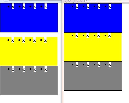

    Eine Lösung habe ich mittlerweile auch gefunden. Statt margin-top:0 habe ich stattdessen margin:0 oder z.B. margin:0 35px 0 0 verwendet. Daraufhin tauchte der obere Rand nicht mehr auf. Da ich das nicht verstehe, möchte ich den Effekt hier noch einmal ausführlicher zeigen:

    Das linke Teilbild gehört zum Firefox, das rechte zum Internetexplorer. Der Internetexplorer zeigt das an, was ich erwarte, der Firefox zeigt beim mittleren Block einen oberen Rand an, der meines Erachtens wegen margin-top: 0 dort nichts zu suchen hat.

    Ohne style="margin:0;border-top:black solid 1px" sieht es so aus:
    Mit so:
    Ich kann mir weder erklären, wo der obere Rand ohne border-top beim body herkommt, noch, warum er mit border-top verschwindet. Vielleicht weiß jemand eine Antwort.
    Im aktuellen Internet-Explorer tritt der Rand nicht auf, egal , ob mit oder ohne Border, nur im aktuellen Firefox (52.02)
