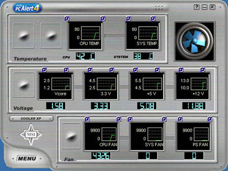

    Von MSI gibt es den "PC Alert", sofern Dein Board das unterstützt.
    Damit kannst Du die Temperaturen einsehen.
    Wenn Du nach einem Absturz erst die Temperatur geprüft hast und diese bei ca. 62Grad war, dann war sie vor dem Absturz höher. Die CPU kühlt recht schnell ab.
    Kontrolier wirklich mal den Kühlkörper der CPU, ob dieser richtig sitzt bzw. ob genügend Wärmeleitpaste vorhanden ist.
    Jetzt in diesem Moment zwigt PC Alert bei mir eine CPU Temperatur von 42 Grad und eine Systemtemperatur von 38 Grad an.
    Was Du auch mal machen solltest, ist den Kühlkörper entstauben. In den Kühlrippen sammelt sich allerhand Staub an und verringert so die Wärmeabfuhr.
    Hier auch ein Screenshot von PC Alert von MSI.
