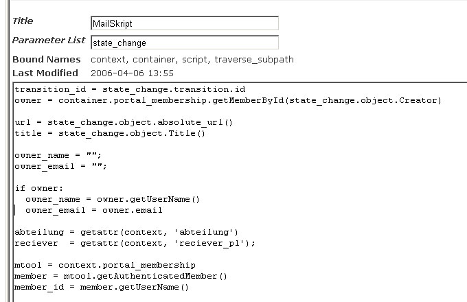

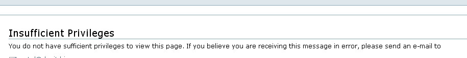

    Hi!
    Wenn ich in einem Workflow-Skript versuche, etwas aus den state_change-Parameter zu lesen (sei es auch nur das Objekt zu holen) bekomme ich, sobald die entsprechende Transition aufgerufen wird, die Meldung "Insufficient Privileges" bzw. "Unzureichende Berechtigungen".
    Sobald ich das Statement mit "stage_change" entferne gehts wieder.
    Ich habe den Skriptausschnitt, das Ergebnis und ein paar komische Einträge während der Transition als Attachment gepostet.
    Welche Rechte muss ich vergeben, damit ich auf das state_change zugreifen kann? Gehen muss es ja irgendwie. Im Internet hab ich haufenweise Skripte gefunden, die genau auf dieses Objekt zugreifen.
    Auf "context" kann ich zugreifen, ohne dass es ne Fehlermeldung gibt und bekomme sogar die richtigen Werte zurück.
    Gibt´s eigentlich irgendwo ne Liste mit allen Attributen dieser Objekte (zu state_change hab ich ne kleine gefunden, aber drauf zugreifen kann ich dummerweise nicht...)
    Danke!
