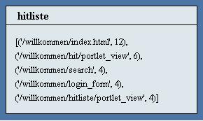

ich habs direkt wie in der readme Datei gemacht so ich habs selbst mal probiert und ich kann jetz auf das Teil zugreifen aber ich kann mir nur die komplette ausgabe aufs portlet zaubern und nicht wie ich will die Seitennamen und die Klicks. ich poste mal nochn Screenshot zum Quellcode...
Hier der Code

Wenn ich für die Ausgabe deinen Quellcode nehme, dann krieg ich TypeErrors mit "indeces can be only integer" oder so
hier dann noch der Screenshot

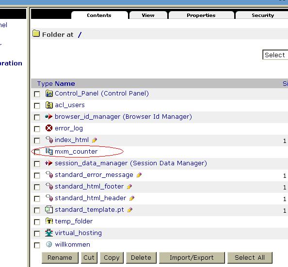

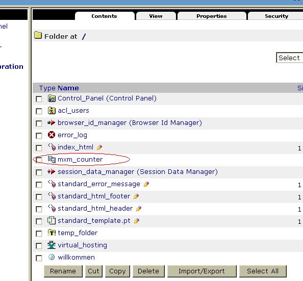

ja das stimmt. Es ist ein Objekt da mit der ID mxm_counter. direkt in der ersten Instanz. Also quasi bei Floder at/...
ich hab hier auch nochmal einen Screenshot im Anhang der wird vielleicht weiterhelfen.

Kann es vielleicht sein, dass er die Methode nicht erkennt?
