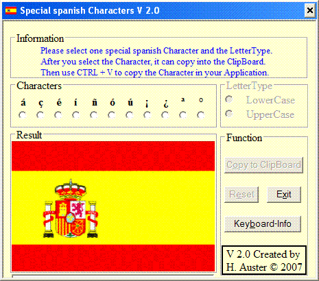

Das klappt so leider nicht. Zum besseren Verständnis meines Problems schicke ich ein Bild meiner Programmoberfläche mit. Diese hat eine feste Größe von 500x400 und besteht aus mehreren Fieldsets. Klickt der User auf den Button Keyboard-Info (oder bewegt die Maus darüber), dann soll das spanische Keyboardlayout in Form einer Gif-Datei über den unteren Fieldsets (spanische Flagge) angezeigt werden. Deshalb meine erste Frage, kann ich überhaupt ein iFrame über den Fieldsets anzeigen. Dein Codeschnipsel zeigt momentan ein leeres iFrame unterhalb der Programmoberfläche, ist also für den User nicht sichtbar. Gibt es vielleicht noch einen anderen Ansatz, wie ich nach Knopfdruck (oder Mausbewegung), das GIF innerhalb der Programmoberfläche anzeigen kann, oder auch ausserhalb dieser Oberfläche in einem neuen Fenster ?

Mit HTA (HTML for Aplication) schreibe ich ein rein lokales Script, das nicht auf einem Webserver läuft. Hätte ich einen Code-Schnipsel in js, dann kann ich mir das schon umstricken. Habe momentan nur keinen Plan, wie ich am Besten vorgehen soll. Onmouseover erscheint mir sinnvoll, dann brauche ich keinen Timer. Wird der Mauszeiger über den Button2 bewegt, dann soll das Bild solange angezeigt werden, bis die Maus weiterbewegt wird. Wie ist hier der syntaktische Aufbau ? <button name="B2" id="Button2" onmouseover="MyPic.gif" alleine funktioniert nicht. Oder ich springe wirklich mit OnClick in eine Subroutine. Da fehlt es mir jetzt aber an (JS)-Know How, wie die Routine dann auszusehen hat.

Habe bis jetzt folgendes:
<fieldset name="SelectFunction" .....>
<button name="B1" id="Button1" onClick="sCopyResult" .....>
<button name="B2" id="Button2" onClick="sShowResult" .....>
Bei Button 2 springe ich dann in eine SubRoutine, und versuche hier das Bild zu positionieren. Ginge das vielleicht beim Button 2 auch gleich mit onmouseover, anstatt in eine SubRoutine zu springen ?
