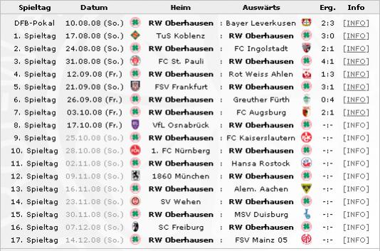

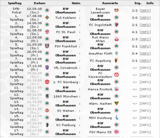

    Das ist quasi mein Grundgerüst meiner eigentlichen Homepage. Nun kommt es MANCHMAL, aber immer wieder vor, dass sich ein Tabellenhintergrund immer wieder verdoppelt. Und ich weiß einfach nicht, wieso und woran es liegt! Alle Tabellen sind größenmäßig definiert.
    -> siehe hier: http://www.rwo-fanblock.de/-/screenshot.jpg
    Wenn man ein bisschen surft oder den Aktualisieren-Button auf meiner Hauptseite http://www.rwo-fanblock.de drückt, dann kommt der Fehler auch früher oder später.

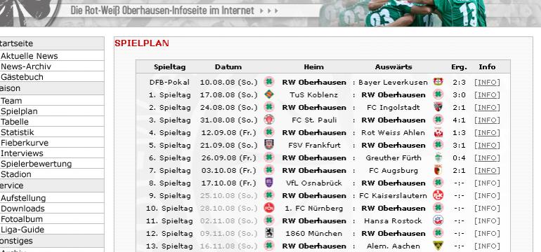

    ich hatte meine Webseite (http://www.rwo-fanblock.de) mittlerweile soweit, dass sie in Mozilla und im IE gleich dargestellt wird. Doch seit der neuen Version des Internet Explorers [IE8] werden bestimmte Tabellen komisch dargestellt. Ihr seht die roten Markierungen, die Tabellenrahmen sind auf einmal mehr als 1 Pixel breit (Grafik 1). Aber komischerweise nur in der Vollbildgröße des Browsers - verkleinert man das Fenster, sind die Rahmen wie gewohnt 1 Pixel breit.
    Ich arbeite üblicherweise mit Frontpage (bitte drescht nicht auf mich ein). Um das Problem zu verdeutlichen, habe ich mit Pixelangaben markiert, dass die Tabellenbreiten absolut angegeben sind, sodass eine Verbreiterung eigentlich nicht in Frage kommt (Grafik 2).

    Leute, jetzt hab ich's durch Zufall herausgefunden: Die Browser kommen damit nicht klar, dass ich in einer Zeile 1 Pixel-Grafiken benutze und sie auf 100 % Spaltenbreite skaliere. Warum auch immer, aber ich bin froh, dass ich den Fehler nun beheben kann.

    Danke, hab's eingefügt, aber direkt wieder rausgenommen, weil es meine (von mir gewollten) Abstände zum Rand weggenommen hat. Jetzt weiß ich auch, was Dodo gedacht hat. Im Anhang seht ihr das Wort "Spielplan", das jetzt ganz links oben am Rand ist, das soll so nicht sein.
    Aber könnte es vielleicht sein, dass die Tabelle im Allgemeinen einfach einen Ticken zu breit ist? Das heißt, wenn ich sie kleiner mache, das Problem von selbst gelöst sein würde?
