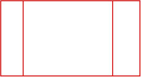

hallo,
wie kann ich nebeneinander 3 Container(also leere Platzhalter verwenden).
Ich hab ein Bild mitgepostet,ursprünglich wurde das Layout mit Tabellen erstellt.
Das Bild zeigt lediglich leere Felder, weiter unten hab ich versucht sowas mit ASCII zu zeichnen :P:Wie kann ich nun diese 3 Felder mit anderen Elementen ersetzen?
"div" funktioniert nebeneinander nicht da immer ein Zeilenumbruch miterstellt wird und mit "span"(span war eigentlich CSSmäßig für sowas gedacht oder?) funktioniert rein gar nichts. Mit span konnte ich bis jetzt absolut noch nix anfangen
mfg und danke für die Hilfe
___________________________
|______|_____________|______|
